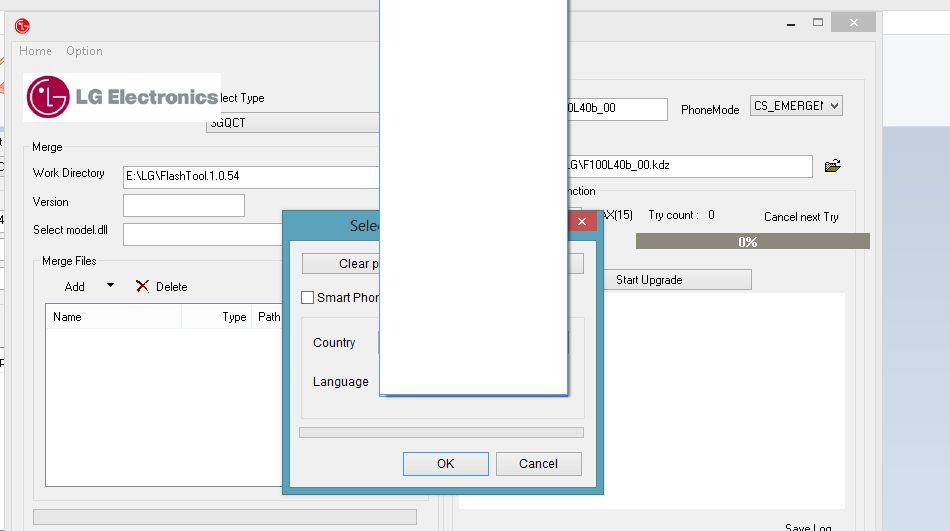

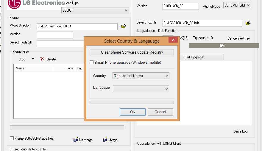

    Help : em chạy đủ các bước rồi nhưng khi hiện ra bảng ngôn ngữ thì lại không có gì để cho Untitled.png
    sau đó ấn vào chẳng có gì

  20. Mr.TuanBB
    Feb 16, 2013
    40
    29
    Kệ nó không sao đâu bác, bác cứ Ok đi là mặc định nó sẽ là Tiếng Anh.
