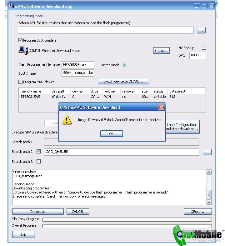

    hôm qua em chạy cho em G thì nó bị như vầy: choimobile.vn-111.JPG
    chỉ có Sky mới làm được hay sao ấy; nhưngmay mà hôm nay mang qua msmobile bác cứu cho e :D

    Cái này thực hiện được trên hầu hết máy sky và số lượng máy samsung . Lg họ dùng miplash . cái này với mình nó ko có nghĩ nghĩa trong việc bung máy hay ko mà là công cụ sử dụng để chuẩn đoán bệnh thôi :D

    hề dù sao cũng cứu được rồi thank bác phát nữa :D giờ iem phải chiến rom cái đã :p và từ giờ tránh mấy cái tinh chỉnh kernel ra

  20. akiravjp
    Dec 21, 2012
    2,265
    2,925
    Hic, hôm kia em chạy mãi mà nó toàn hiện cái bảng như trên, định vào hỏi bác mà bác off suốt :p hỏi cả chỗ bác saigonmobile thì thấy bảo bác cũng vừa mới off, loay hoay mãi mang xuống msmobile luôn, e sợ để đêm dài lắm mộng :p
