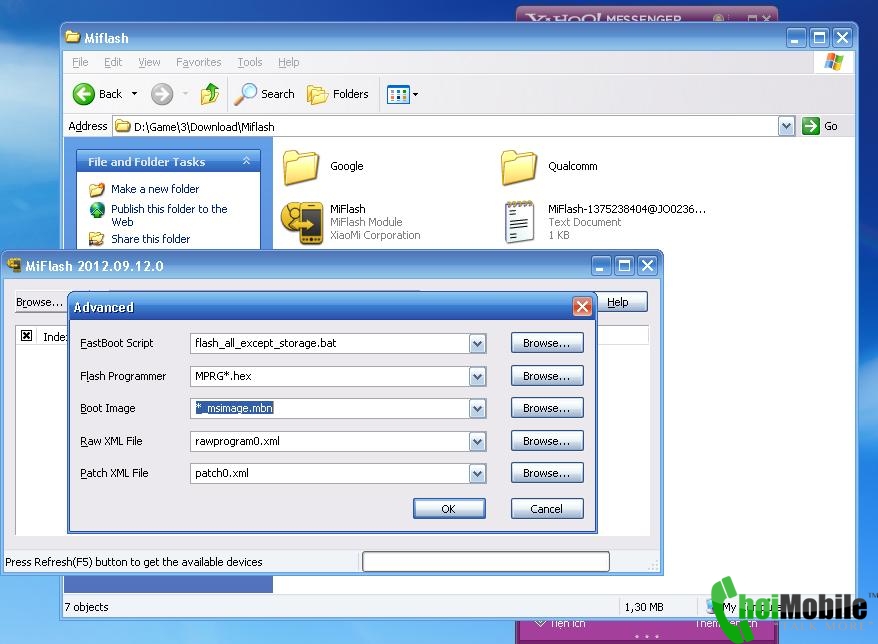

  8. vutrunghieunth
    Dec 11, 2012
    1,404
    1,698
    Trồng reau nuôi bèo
    Hưng Yên
    ở đây ta cần tao file rawprogram0.xml và patch0.xml !

  12. tungkick777
    tungkick777 Team SS
    Staff Member Điều Hành Viên
    Dec 15, 2012
    3,250
    6,747
    Quan trọng vẫn là file hex:D 2 file đập lên hdd rùi rawprogram0.xml và patch0.xml mới nạp block vào được:D

    đang nói chuyện dùng mifplash chu ko phải qpst mà bác . còn hex với mbn có rồi

    Hix hiếu chưa rõ nhỉ qpst làm đc thì miflash làm đc miflash nếu mua cái tool của moorc có sẵn các file thì sẽ không có sky a830 trong đó vì nó đơn giản là muốn unbrick nó nạp 2file hex và mbn xuất hiện ổ cứng qualconm rùi raw và patch mới nạp từng phân vùng vào đã sử dụng một lần miflash mà.
  20. tungkick777
    tungkick777 Team SS
    Dec 15, 2012
    3,250
    6,747
    Tuy là 830l nhưng a có thể nạp cho 830s và 830k lun a file nạp trực tiếp
