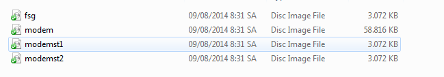

    @vandieutot@vandieutot cho mình xin baseband của bản F240L với...máy mình bị mất sóng...imei thì vẫn còn nhưng song sánh thì ko thấy...mình tìm mãi mà ko thấy baseband bản L vì link die hết rồi...thanks @vandieutot@vandieutot
  6. vandieutot
    vandieutot Chơi Mobile
    Bác tải bản rom mình về giải nén file patch ra lấy file tên là modem.img nhé

    Rồi mình làm thế nào nữa bác...hướng dẫn dùm mình với

    @vandieutot@vandieutot cho mình hỏi máy SS Note3 N9005 mình Backup ra đc 4 file ko biết đã đc chưa?
