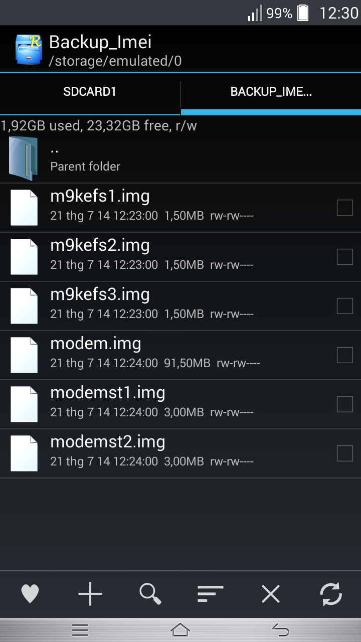

    nếu mất cả BB và imei 00000 có dùng được k bác??

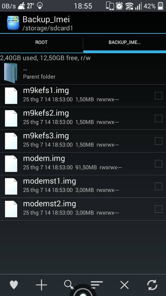

    e backup ra được nhiêu đây đúng chưa bác??
    Của tui nó ra 6 file @@ đủ chưa bác VDT^^
    P/s: a870 nhá bác

  12. vandieutot
    vandieutot Chơi Mobile
    đủ rồi bạn nhé. Mỗi máy mỗi khác cứ ra file là tool sẽ gọi tất cả các file ra rồi.
