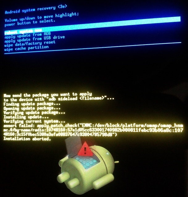

  4. duonglong1207
    3/9/14
    máy mình bị như thế này thì sửa sao đây các bác. giúp em với

  8. hsrose
    hsrose Well-Known Member
    2,347
    2,689
    Giai Phap Android
    HCM
    820l bản 4.0.4 trở xuống có phần kết nối máy tính trong recovery 3e
