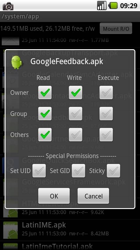

    cho mình hỏi set 644 là sao vậy? và mình đâu để set... mjnh vừa biết dùng con lte2 thôi.

  8. dokyson
    Set 644 là cột đầu tiên bác tick 2 cái trên nhất, Cột 2 và 3 tick 1 cái trên nhất thôi
  9. love edition
    15/3/13
    438
    350
    Bạn dùng Root Explorer để set nhé. Và 644 set như hình sau: huong-dan-up-rom-LG-LTE2-4.jpg
