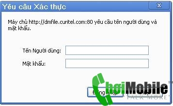

  3. haihomday
    Mar 6, 2013
    link này đòi user và pass, các bác down thế nào nhỉ, chỉ cho em với
