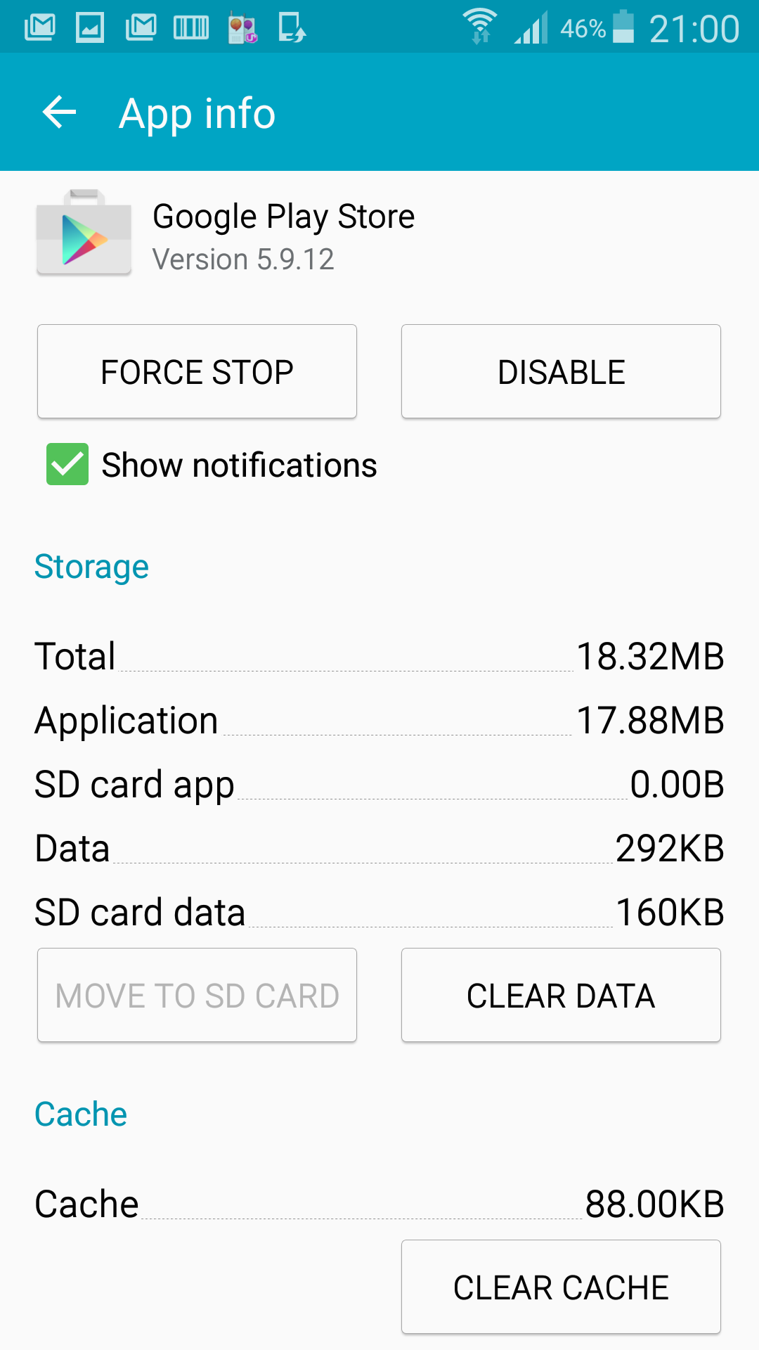

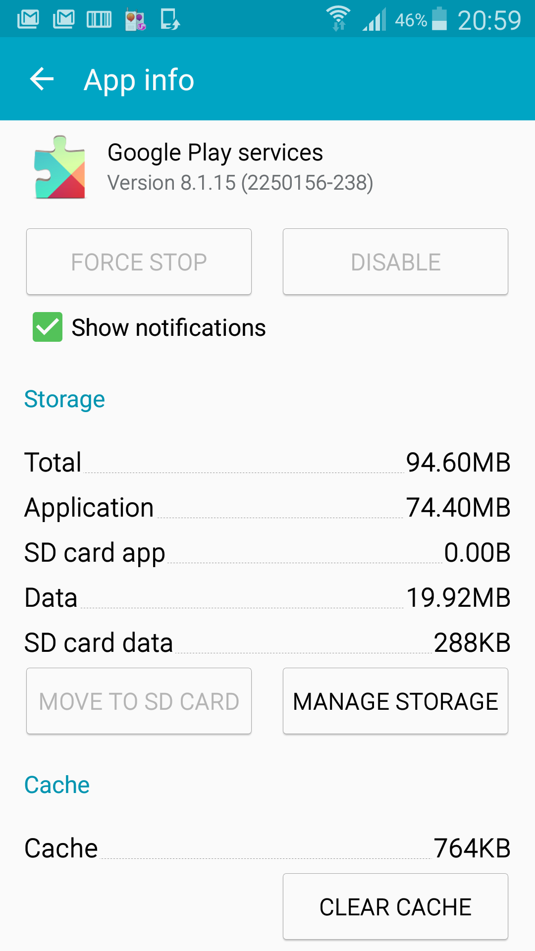

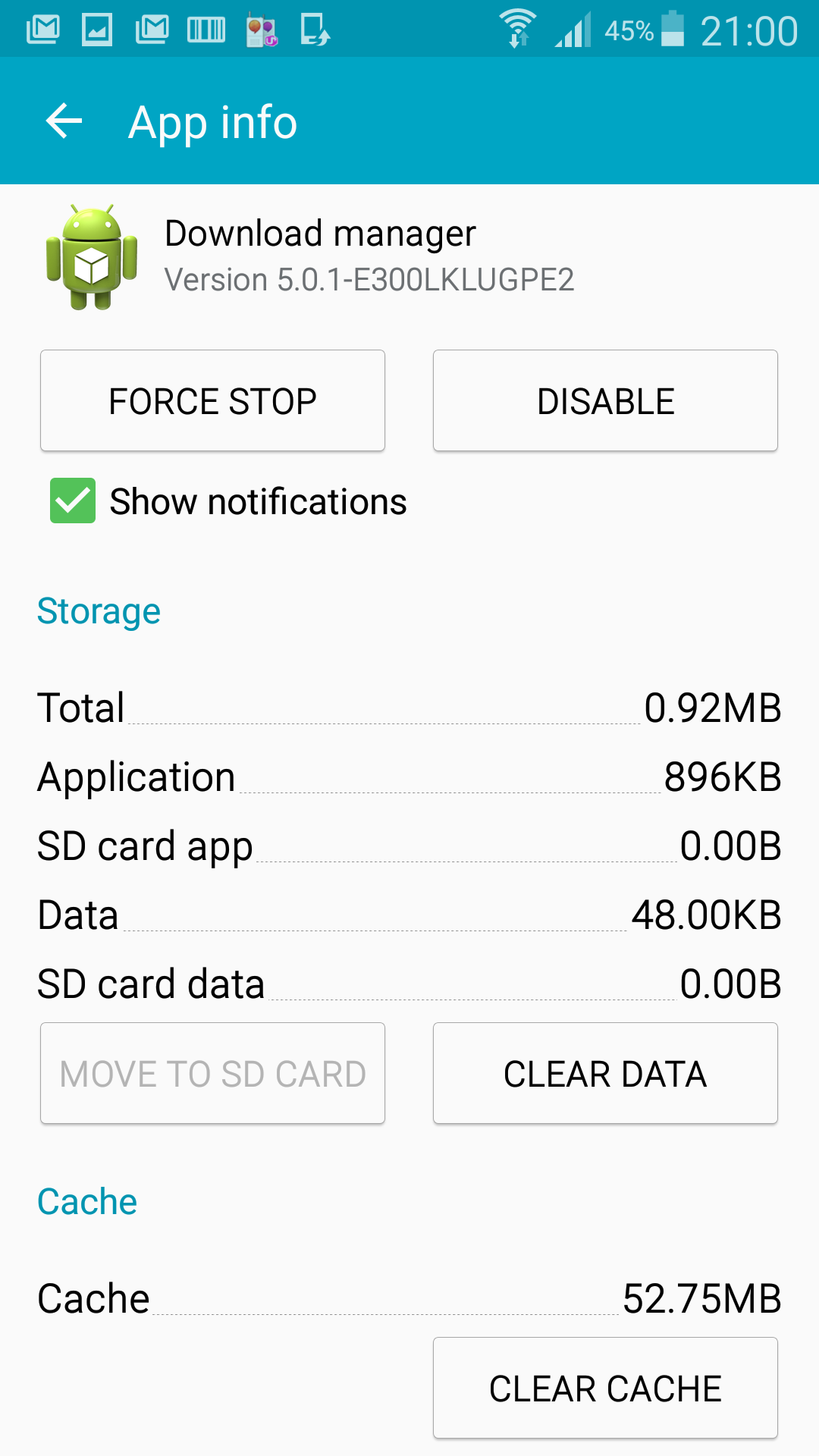

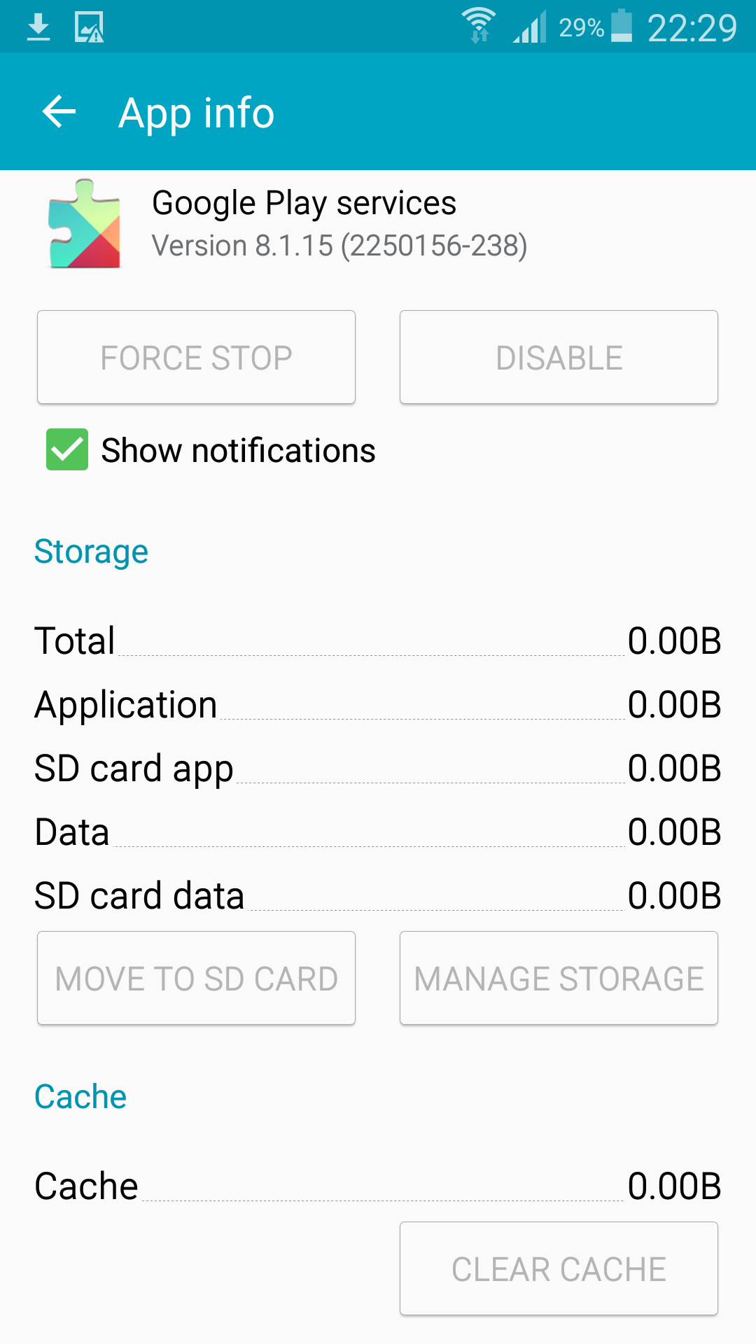

    Vào trang 57 có hướng dẫn 1 người khắc phục CH Play và họ đã làm thành công (lỗi này là do tùy máy bị ko phải do rom)
    ashwini said:
    Still the same problem[​IMG]
    No Google play store app installed
    You do the following:
    1/Settings/Application manager/ All/ Open Google Play services >Clear cache>Manage storage >Clear All Data >Force Stop
    2//Settings/Application manager/ All/ Open Google Play Store> Clear cache>Clear Data> Force Stop
    3/ Settings/Application manager/ All/ Open Download Manager> Clear cache>Clear Data> Force Stop
    4/ Reboot
    ashwiniTh.Viên chính thức
    41
    [QUOTE = "LT87, post: 1,573,775, Members: 105 927"] You from the drop down:
    1 / Settings / Application manager / All / Open Google Play services> Clear cache> Manage storage> Clear All Data> Force Stop
    2 // Settings / Application manager / All / Open Google Play Store> Clear Cache> Clear Data> Force Stop
    3 / Settings / Application manager / All / Open Download Manager> Clear cache> Clear Data> Force Stop
    4 / Reboot [/ QUOTE]
    Thanks!!
    Play store now installed

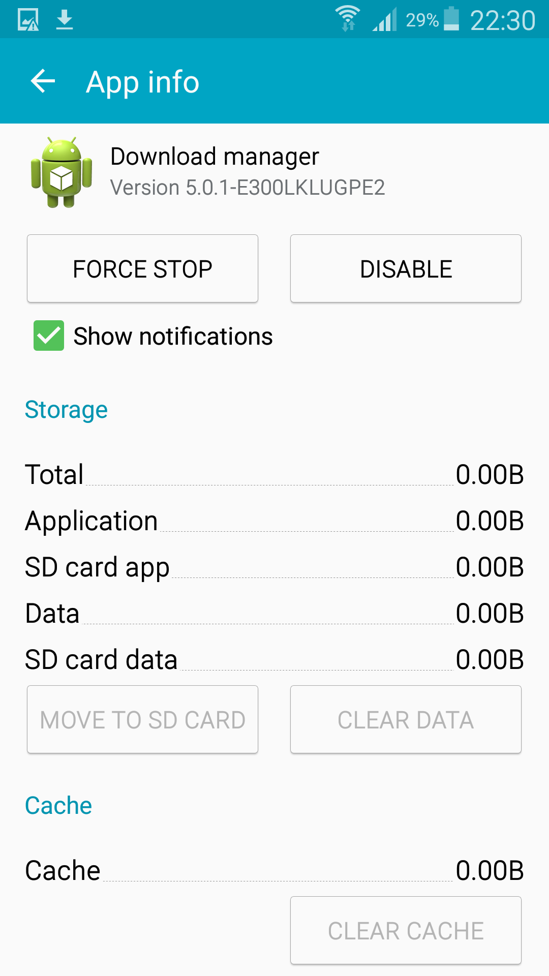

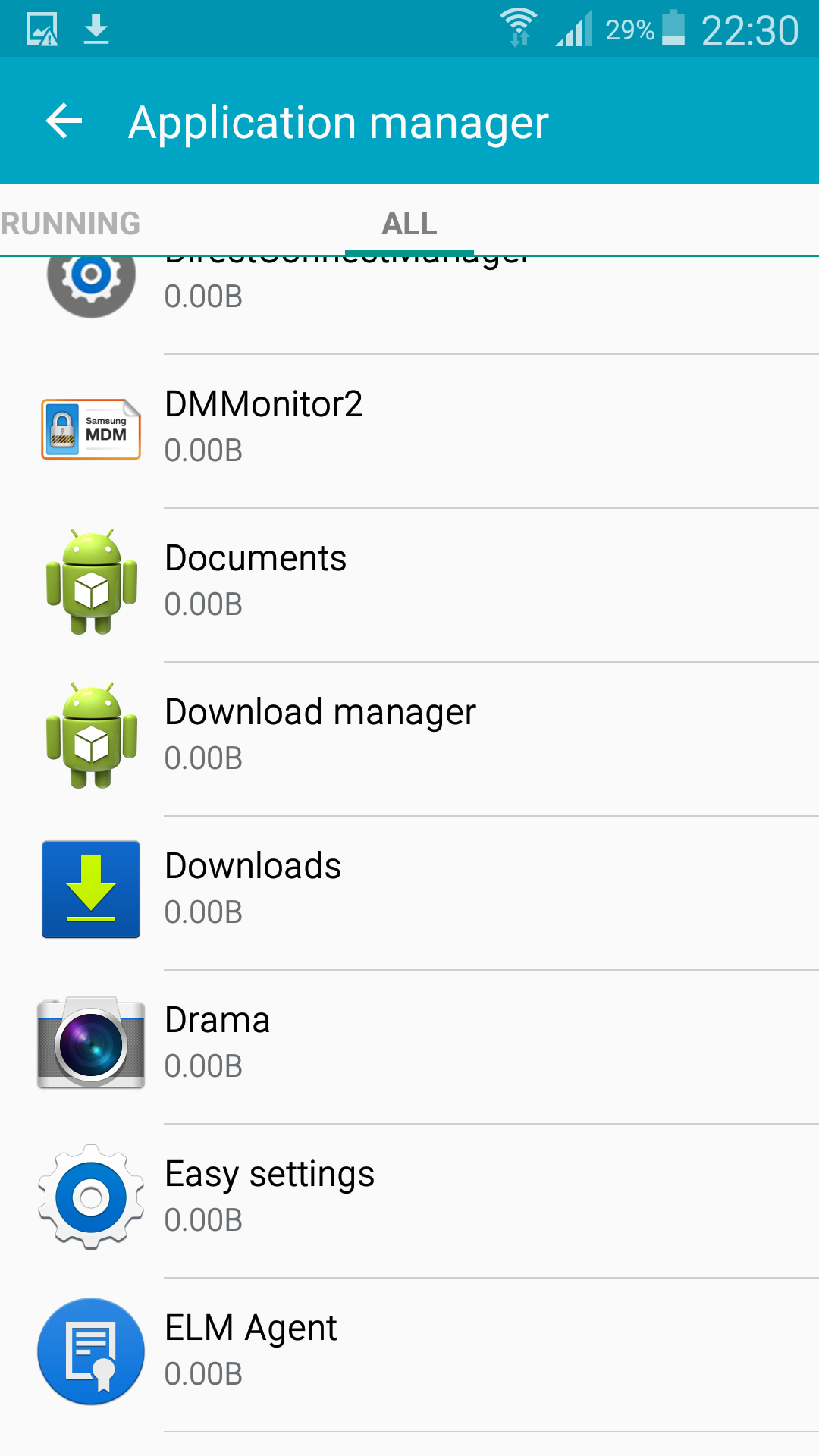

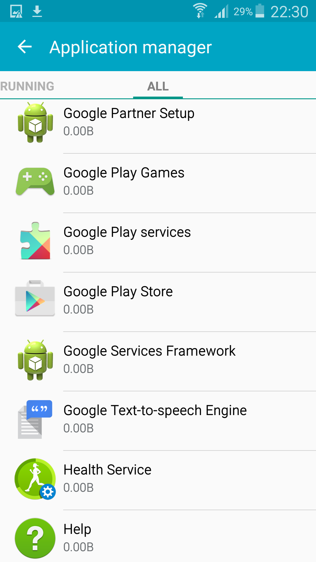

  3. grass2
    22/10/15
    Google Play services không nổi Force stop
    Google Play services, Google Play Store, Download Manager đều không có dữ liệu
    đã force stop, reboot nhưng vẫn không cài thêm apk được
  4. grass2
    22/10/15
    ở stock rom thì cả 3 đều có dữ liệu, cài đặt apk bình thường

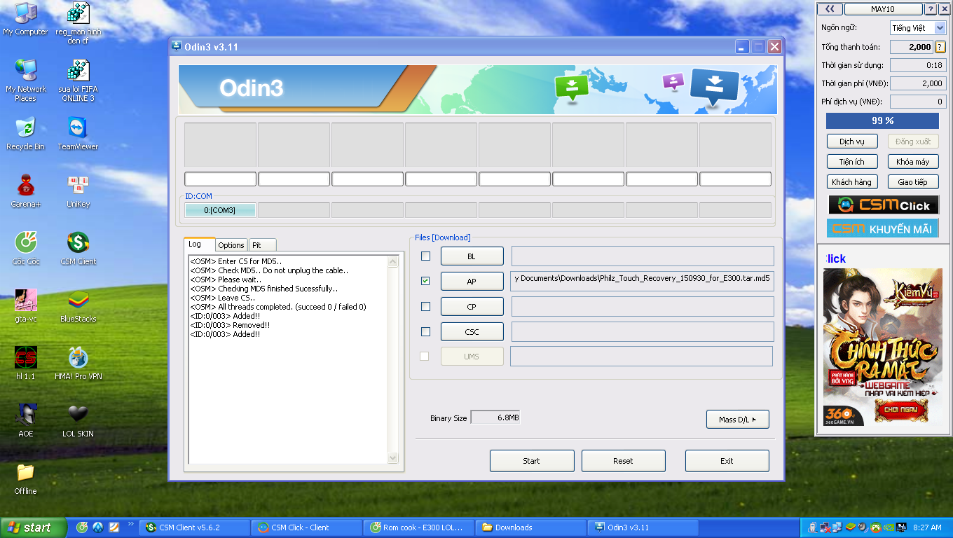

  5. nuocmatnamnhi
    6/1/14
    30
    Hiếp mi. Up PE2 xong mà k cài recovery như trang 1 qua odin dc là sao. Vào odin flash xong vào recovery vẫn là 3e. Với lại kingroot cũng bó tay nữa. Bản ol5 vẫn root dc mà PE2 k root dc. Ai giúp với để up bản mod của bác LT87 chứ giờ k có recovery để up luôn

  8. boykhoc
    boykhoc Well-Known Member
    30/12/15
    543
    311
    #2048 boykhoc, 4/6/16
    đọc thông hay tìm hiểu kỷ cách up CWM qua odin ...là kg chọn autoreboot..( tháo pin ra lắp lại)....ngay khi up xong phải vào cho bằng được REC,,đẻ nó ghi đè,,nếu kg vào được là lỗi kg thành công,,phải Odin lại tiếp ..................
  9. LT87
    LT87 Well-Known Member
    9/3/15
    648
    1,408
    #2049 LT87, 4/6/16
    1/Trước khi flash CWM bằng Odin bạn phải bỏ dấu tích Auto reboot đi để máy không tự động khởi động lại ngay (thì cwm mới có đủ thời gian để cài đè được vài recovery stock)
    2/Sau khi flash xong CWM bạn tháo pin rồi lắp lại dùng 3 phím cứng vào chế độ Recovery khởi động lại máy, khi máy khởi động lại nó hỏi có áp dụng root không bạn phải nhấn vào đồng ý (yes)
    3/ Khi máy khởi động lại xong bạn vào chế độ Recovery flash file root (.zip)
    - Root theo cách này áp dụng cho Android từ 4.xx > 6.xx
    - cf auto root chỉ áp dụng cho từng phiên bản, hiện chưa có cf auto root cho E300LKLUGPE2. Root kiểu này phải 2 lần flash Odin (1 lần root và 1 lần cài CWM)
    - Root theo cách của tôi chỉ 1 lần flash CWM bằng Odin, có CWM rồi flash file root bằng CWM. Đơn giản hiệu quả không bị lỗi

  12. nuocmatnamnhi
    6/1/14
    30
    loi nay la sao moi nguoi. nhan cong COM3 ma k nhan cong COM2 o che do dowlad
  13. boykhoc
    30/12/15
    543
    311
    com nào cũng oke ,,kg chọn autoerboot bấm start đi///////đợi chút tháo pin ra 30s rồi lắp vào vào ngay REC CWM ngay..bộ lâu nay chưa root hay rec máy này à?????????
  14. nuocmatnamnhi
    6/1/14
    30
    e toàn root bằng kingroot rồi cài recovery qua tool. cổng com3 là lúc bật máy nó nhận. còn vào download mode chẳng thấy nhận gì cả

  17. nuocmatnamnhi
    6/1/14
    30
    sao vào dowload mode k nhận cổng nào hết nhỉ
  18. boykhoc
    30/12/15
    543
    311
    vô lý đổi dây đổi cổng xem sao????? mỗi lần làm kg được phải tắt odin rồi mở lại
  19. nuocmatnamnhi
    6/1/14
    30
    máy tính quán nét... e cắm thử hết rồi
