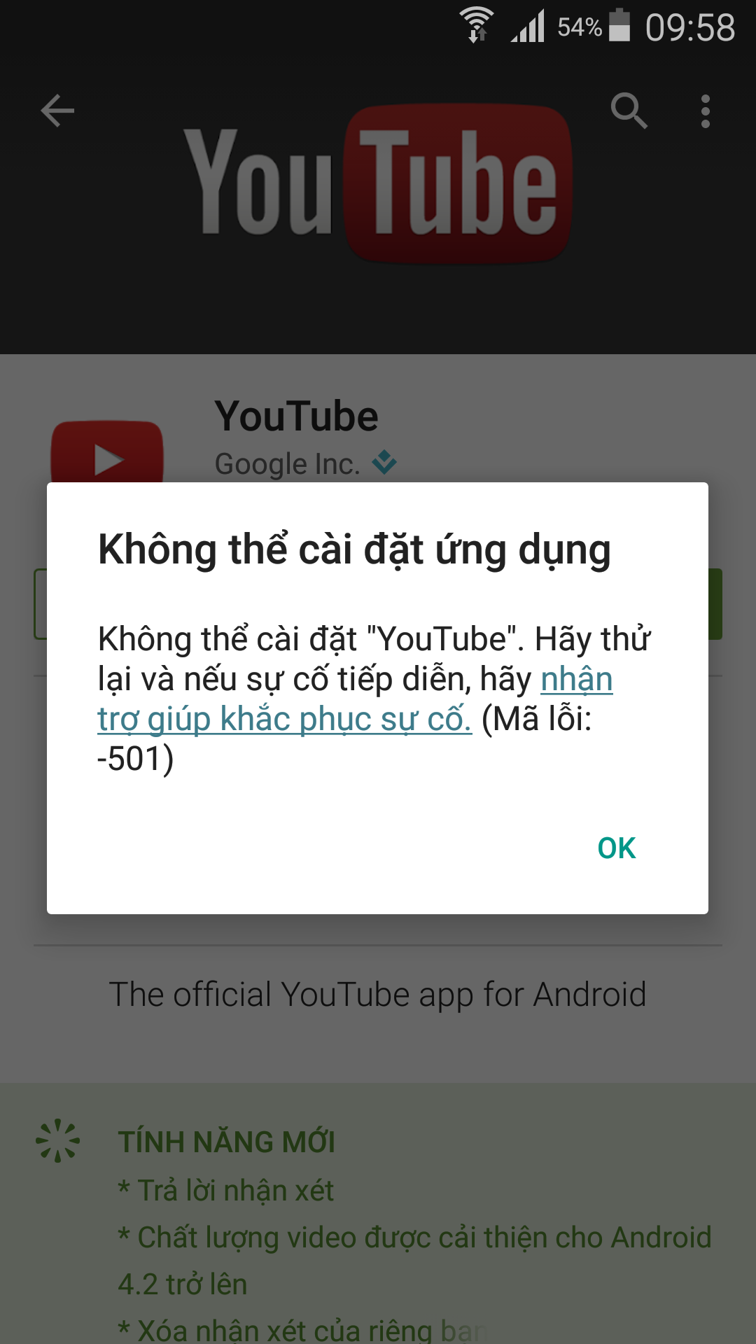

    vẫn lỗi 501 như trước
    9. lại vào recovery để cài Fix-GmsCore+Phonesky+SecDownloadProvder-E300L.zip, (Wipe Cache + Wipe Dalvik/ ART Cache trước và sau khi flash)
    Lỗi 501 vẫn không sửa được

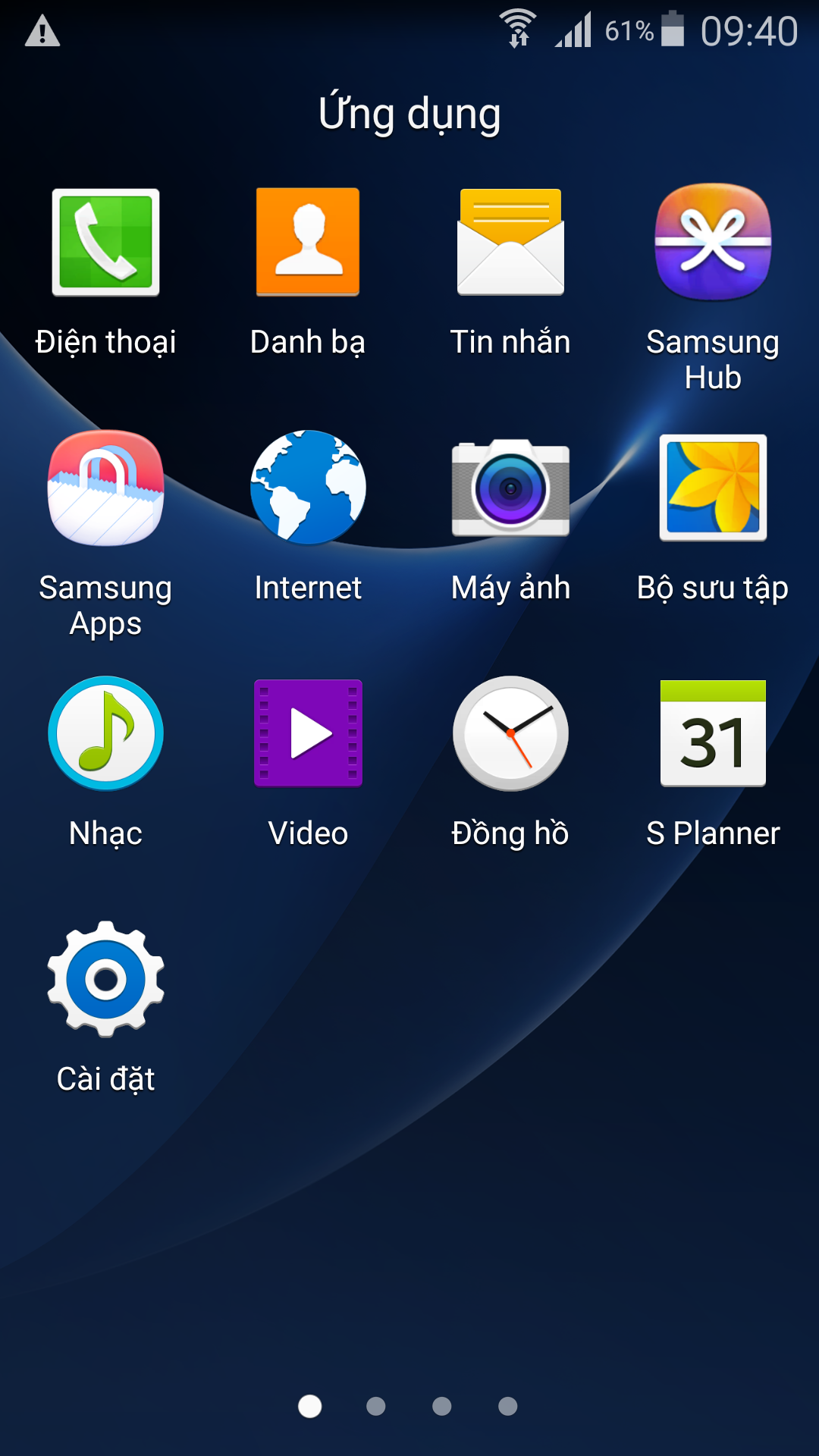

    Rom này nó cũng gần như stock thôi vì tôi chỉ Deodexed gỡ bỏ Knoxed ứng dụng nhà mạng Hàn samsung vôi dụng rồi thêm vài tính năng để có giao diện của s7..trong kịch bản rom tôi dùng lệnh để dùng lại gần như toàn bộ những files stock rom nền quan trọng, chính vì vậy gần như rất khó có thể bị lỗi (ko như rom port).
    Hiện tại bản E300L có 219 người tải về mới có bạn và một người nữa phải ánh bị lỗi, nhưng tôi vẫn làm lại bản rom này của máy L.
    Bạn tải về up lại xem sao rồi thông báo cho tôi
    Bạn lưu ý khi mới up rom xong phải mở SU để nó cập nhật những file mới và nhấn vào đồng ý. Khi mở CH Play lần đầu phải để nó load 1 lúc để cập nhật GmsCore lên phiên bản mới thì mơi ko bị lỗi tải ứng dụng về...(CH Play và GmsCore khi mới mở lần đầu bao giờ nó cũng cập nhật lên phiên bản mới, nếu ko cập nhật lên phiên bản mới được rát hay bị lỗi)

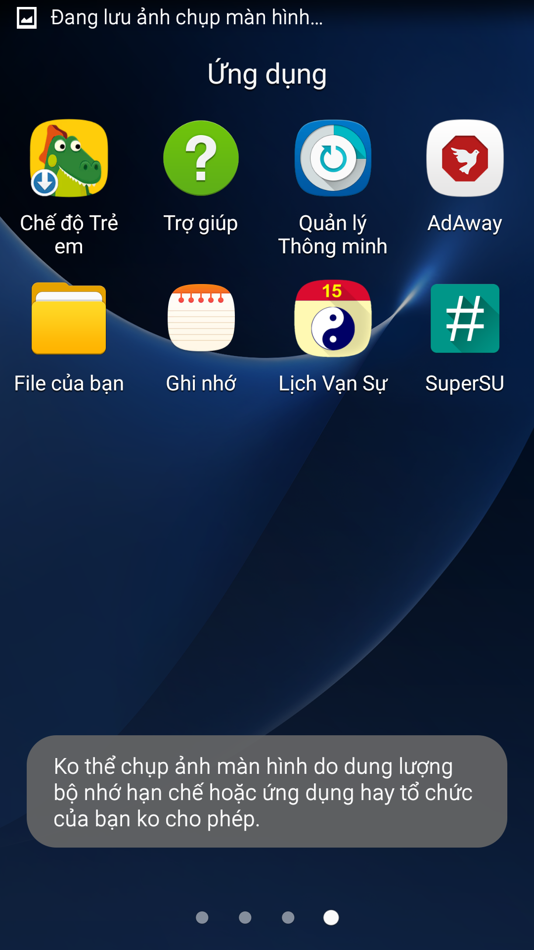

    e thử lại rồi vẫn bị lỗi âm thanh để chế độ rung thì được chứ bật âm thanh chọn nhạc chuông thì bị báo là cài đặt đã dừng và camera chup hình vẫn được nhưng bấm vào xem hình thi bị báo là không có ảnh nhưng vào bộ sưu tập thì hình chụp vẫn có lưu trong máy

    Máy mình E300L bị lỗi y như bạn grass2 và còn thêm nhiều lỗi nữa như chụp ảnh ko lưu đươc, bộ sưu tập ko nhận được ảnh trong bộ nhớ, phần mềm nhạc ko nhận đươc nhạc trong bộ nhớ... Tức là tất cả các phần mềm cần đọc file trong bộ nhớ thì đều ko được

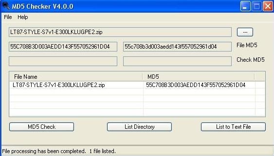

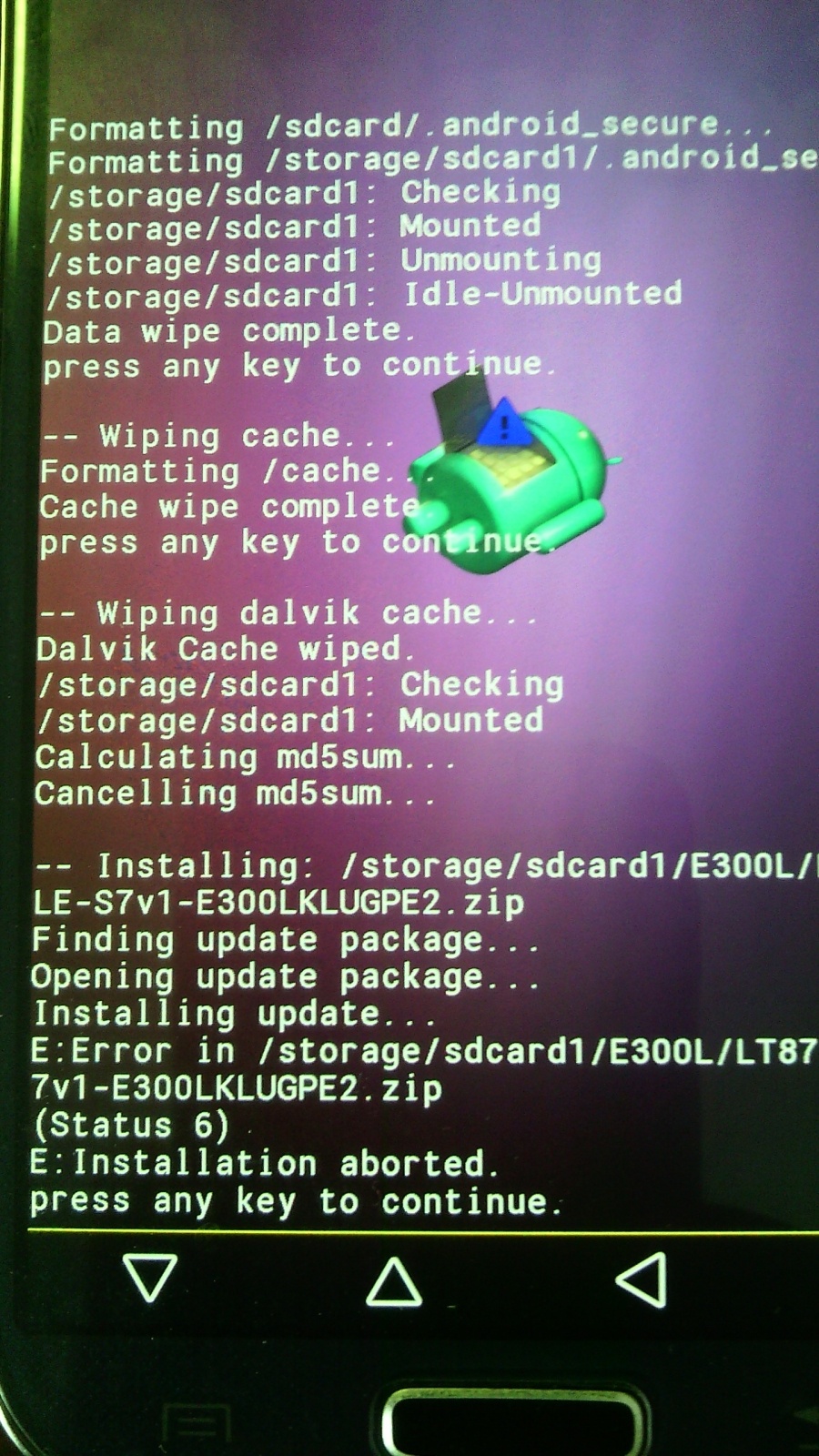

    Rom LT87-STYLE-S7v1-E300LKLUGPE2
    MD5: 55C708B3 - D003AEDD - 143F5570 - 52961D04
    không cài được.
    Mong sớm khắc phục

    1/ Lỗi này là do máy của bạn( CWM, bộ nhớ, thẻ nhớ, ko wipe...) hoặc do bản rom tải về bị lỗi (check MD5 xem đúng ko)
    2/ Bản rom mới làm lại này bạn hi3upro123 đã up rồi nhưng máy bạn đó vẫn còn bị lỗi cài đặt nhạc chuông và lưu ảnh.
