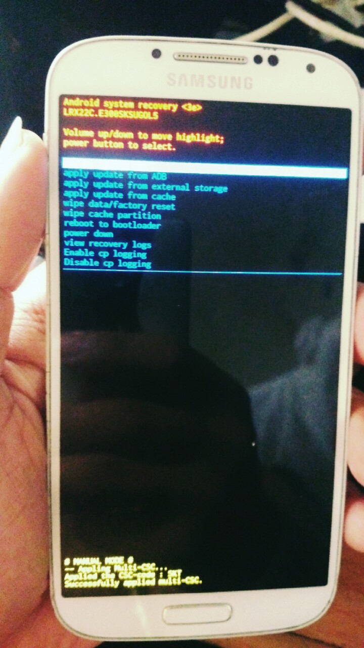

    em cài Cwm cho e300s báo ok ở odin rồi, mà vào rec nó hiện con robot ngã ngửa ko vào đc bác LT87 ạ :(

    Bị thế này khi vào cwm bác LT87 ơi :(

    chưa up được Recovery tùy chỉnh chứ sao, chịu khó tìm bài hướng dẫn cách up CWM bằng Odin cuối trang 1 hoặc gần trang cuối cùng (75- 76 ) đã hướng dẫn rất nhiều người rồi
  20. LT87
    LT87 Well-Known Member
    9/3/15
    648
    1,408
    */Cách flash CWM bằng Odin
    Cách flash CWM bằng odin cũng giống như bạn flash rom stock nhưng bạn phải bỏ dấu tích trong mục Auto Reboot của pm odin (để máy ko tự khởi động lại), sau khi quá trình flash xong bạn kéo pin ra rồi lắp pin lại, vào chế độ Recovery bằng phím cứng vật lý, khởi động lại máy thì Recovery tùy chỉnh mới cài đè được vào Recovery stock (nếu để máy tự động khởi động lại sau khi flash là ko thành công đâu, vào recovery vẫn là stock)
    Lưu ý: khi vào Recovery tuỳ chỉnh để khởi động lại máy nó hỏi có "có kích hoạt root không" bạn phải nhấn vào Yes (để đồng ý)
