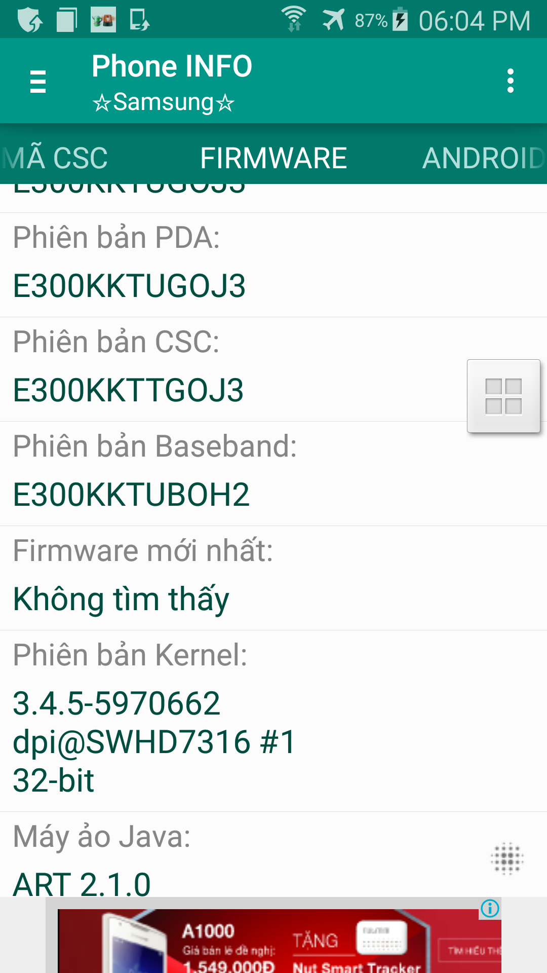

    máy mình bản K BOOTLOADER sao lại là E300KKTYGOJ3 VẬY UP ROM TRÊN CỦA BẠN( BÔTLOADERO OF3 ) có bị MẤT IEME hay lỗi chi không ????? thank
    hay là phải quay về rom Stook cho đúng khớp với BOOTLOADER rồi up Rom này????
    hỏi hôm qua đến giờ được một câu hổ trợ,,bùn quá:mad::mad::mad::(:(:(:(

    Đây là diễn đàn chia sẻ.. hoàn toàn miễn phí, ko phải lúc nào cũng online để trả lời... bạn là người ko có kinh nghiệm up rom tùy chỉnh...nhưng lại ko chịu đọc bài người ta viết về bản rom bạn muốn up để hiểu...
    */ Bạn up rom tùy chỉnh trên nền stock E300KKTUGOJ3, thì sau khi up rom bootloader sẽ vẫn là E300KKTUGOJ3 (chứ ko phải là E300KKTYGOJ3 như bạn viết ở trên), vì tất cả các bản rom tùy chỉnh dạng (.zip) đều ko có bootloader (bootloader chỉ flash được bằng Odin)
    */ Các bản rom trong bài đăng ở đây được tôi xây dựng dựa trên nền rom stock OF3, vì vậy ở mỗi bản rom tôi đều KHUYẾN NGHỊ nên flash trên nền rom có bootloader OF3 (bạn ko chịu đọc để hiểu...) để đc tối ưu nhất
    */ Vấn đề bạn hỏi tôi xin trả lời như sau:
    - Ko ảnh hửơng gì tới việc mất IMEI trong trường hợp của bạn
    - Hiện tại máy bạn đang trên bootloader OJ3 và Modem OH2, nhưng kernel lại chỉ hỗ trợ OF3, hiện tại tuy chưa bị lỗi gì nhưng sau một thời gian sử dụng nó sẽ phát sinh lỗi. Bạn vào mục thông tin điện thoại xem Trạng thái SE cho Android nó sẽ hiển thị ngày tháng xây dựng là của bản OF3 (từ tháng 5/ 2015), trong khi máy hiện tại nó phải hiển thị Trạng thái SE cho Android là 16 tháng 10 năm 2015
    */ Cách giải quyết trong trường hợp của bạn như sau:
    - Ko cần thiết phải hạ cấp xuống stock OF3
    - Nếu bạn thích giao diện rom N5 thì dùng bản rom v3.0 hoặc Mini v3.0, tôi sẽ cho bạn kernel hỗ trợ OJ3
    - Nếu bạn thích giao diện s6 edge tôi sẽ cho bạn bản rom tùy chỉnh đc xây dựng trên nền rom E300KKTUGOJ3 phù hợp với trạng thái hiện của máy bạn

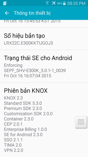

    cám ơn bạn rấtt nhiều,,,,,,mà đã hiểu ra lên lilop baseband khó chịu hơn kikat hay 4.1 ..v..v. mình kg dám đòi hỏi nhiều bạn chia sẽ mih xin cám ơn và nhận,,,,,,.
    đây là trạng thái SE của máy mình
    Sent from my iPad using Tapatalk
