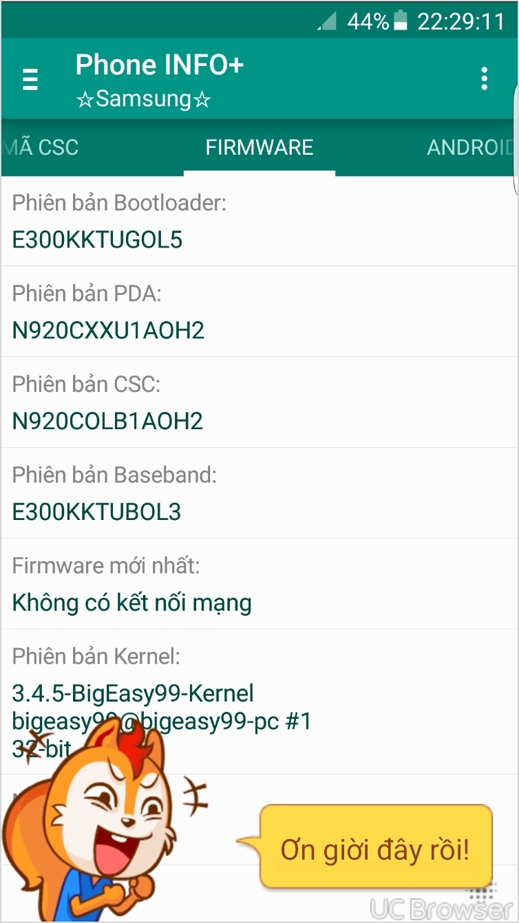

    tình hình là ko được anh ơi.em vừa flash bằng odin 3 v3.10.7 nhưng vẫn BL cũ OC7 haizz

    bỏ tích auto Reboot đi (trong Odin), flash xong kéo pin ra vài giây, lắp lại pin rồi bật máy
  19. iuvip9x
    iuvip9x Well-Known Member
    17/12/15
    219
    274
    để e, thử lại
  20. iuvip9x
    17/12/15
    219
    274
    Vâng. Rất cẢm ơn sự trợ giúp của anh.em đã ok rồi anh. Cảm ơn anh nhiều. Chờ v2.0 của anh thôi hii
