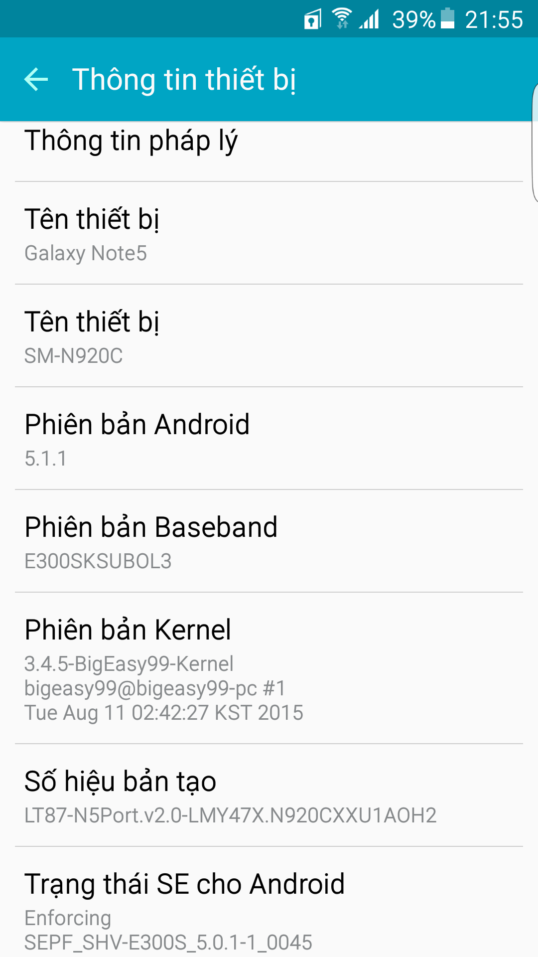

    Nhưng em up bootloader OL5 để up v2 nhưng giờ khổ độngblên vẫn OL3

    Bạn chắc chắn BL là OL3 ? OL3 trong bản rom v2 này là modem để chạy stock BL OL5 kiểm tra lại 1 lần nữa nha

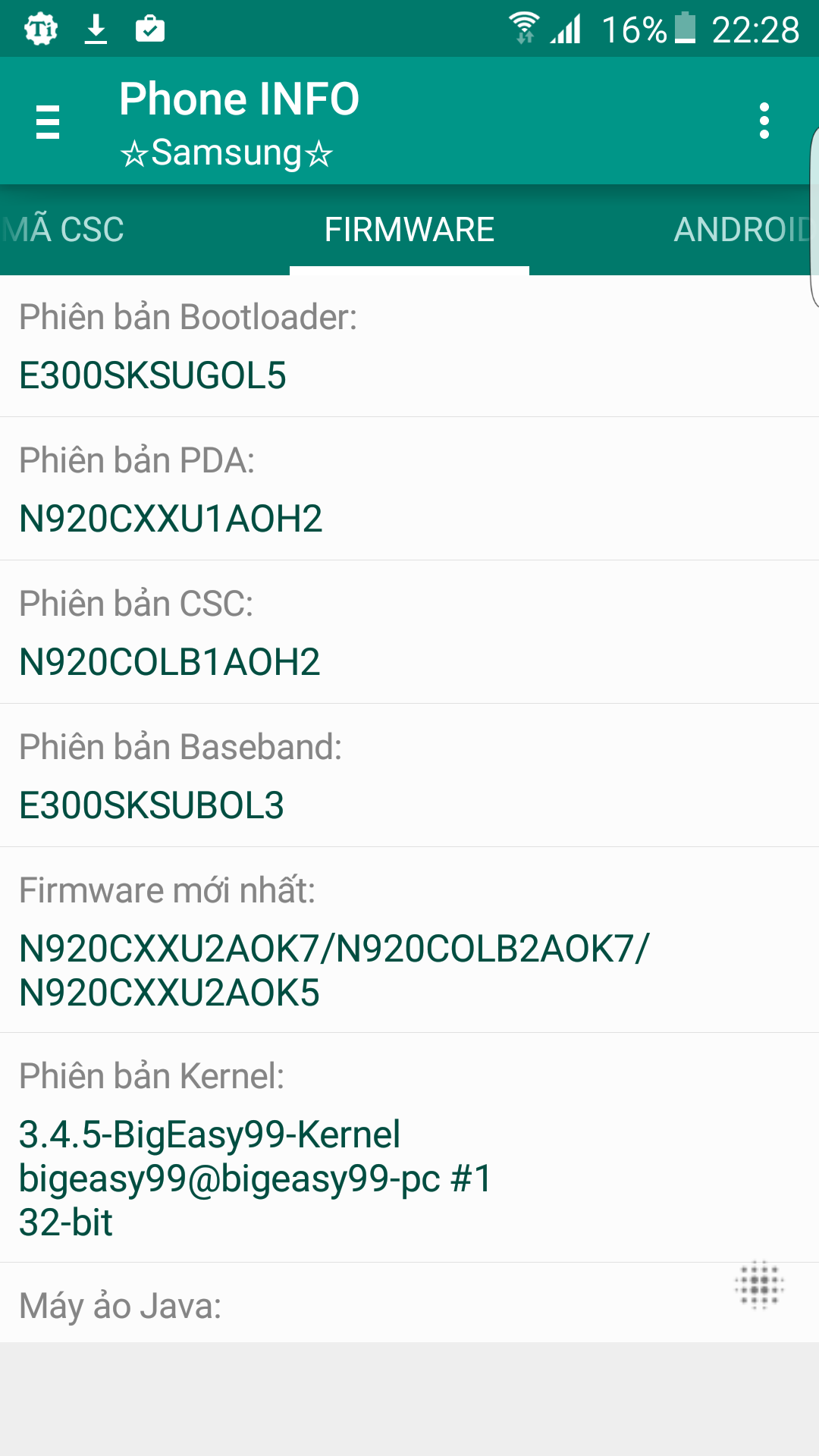

    thế này thì có j là sai đâu bạn ? vào ch play tải phần mêm Phone info *Samsung* về tìm hiểu xem BL là cái nào.

    Đúng là OL5 các anh ạ :)))
