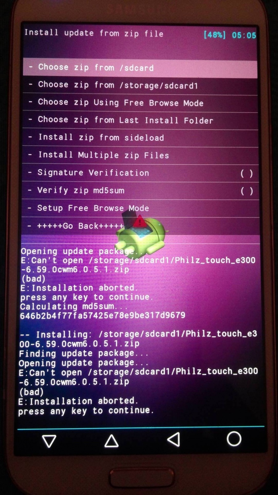

  1. Vũ Thành Nam
    8/11/15
    71
    71
    Up rom cũng bị tương tự như này
  2. Vũ Thành Nam
    8/11/15
    71
    71
    "Nếu do bộ nhớ: bạn flash rom stock mới nhất kèm file PIT đẻ nó quét sạch sẽ lỗi..." cái này làm như nào bác ơi
  3. LT87
    LT87 Well-Known Member
    9/3/15
    648
    1,408
    #763 LT87, 7/2/16
    - Bạn để file rom ở thẻ nhớ ( nếu thẻ nhớ đểu, hoặc có zin nhưng có thể nó hỏng...) để rom vào bộ nhớ trong (phone) flash lại xem.
    - Kiểm tra mã MD5 của bản rom bạn tải về xem có đúng ko?
    - Nếu vẫn ko đc thì máy bạn buộc phải flash stock rom mới nhất kèm file PIT bằng phần mềm Odin trên máy tính. Tìm file PIT đúng máy của bạn (nhờ ông bạn gu gồ là ra hết...)
    */ Bạn đã thay Philz_touch_e300-6.59.0cwm6.0.5.1 chưa?
    - Nếu flash Philz_touch_e300-6.59.0cwm6.0.5.1 qua CWM ko đc lỗi thì bạn flash Philz_touch_e300-6.59.0cwm6.0.5.1.tar.md5 này bằng Odin trên máy tính:
