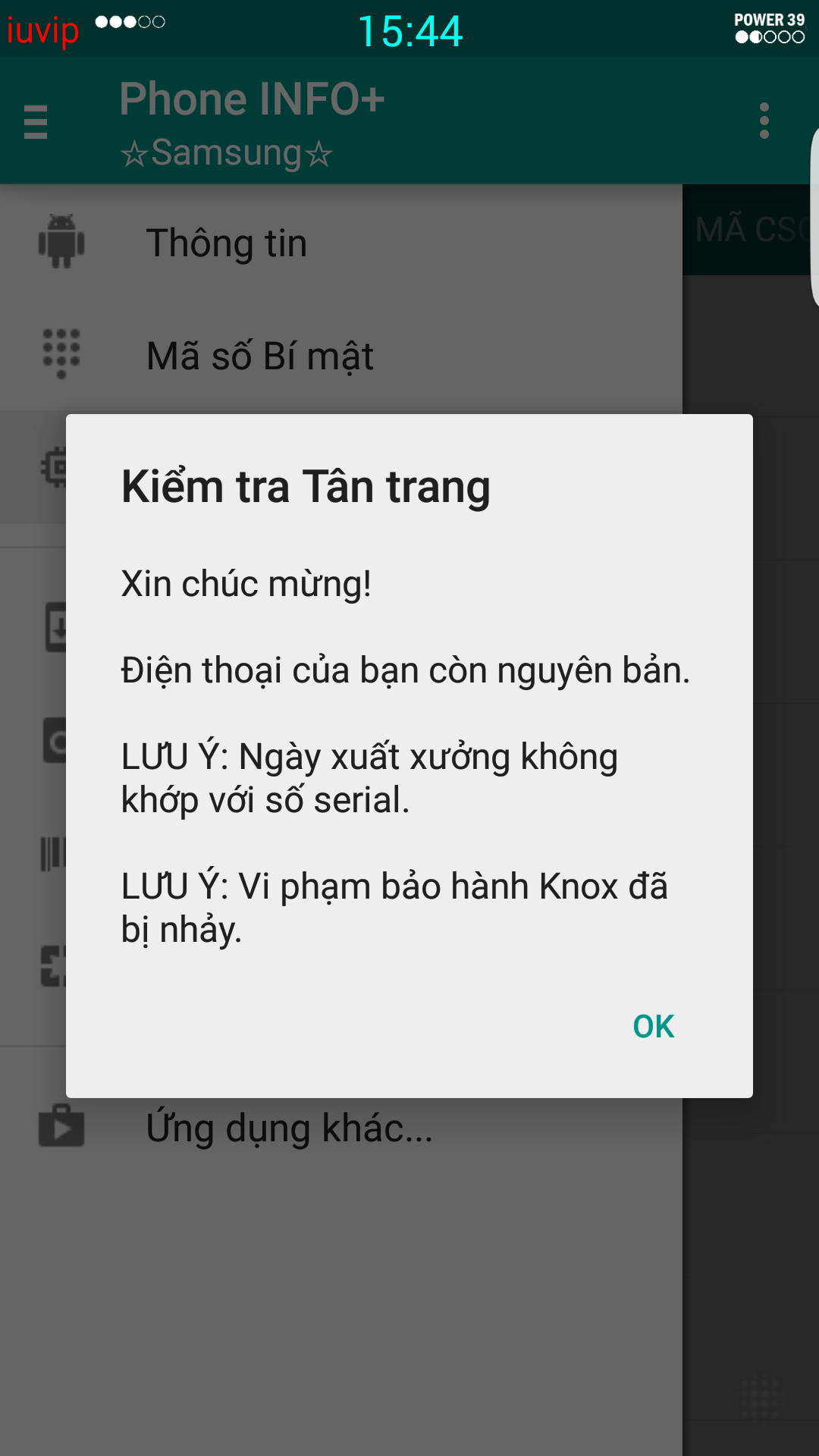

    Anh ơi.máy e nó hiển thị ngày xuất xưởng với số seri k trùng khớp thì có ảnh hưởng gì trong quá trình sử dụng k anh

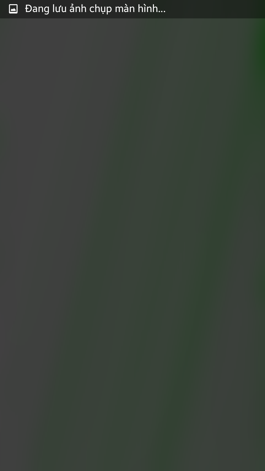

  7. loithutoi001
    6/12/15
    138
    118
    Khi chụp xong nhấn xem ảnh anh có bị hiện lên cái này 1 lúc xong mới xem dk ảnh không
  8. Vũ Thành Nam
    8/11/15
    71
    71
    Có b ơi
  9. loithutoi001
    6/12/15
    138
    118
    À. Vậy thì chắc ai cũng bị
  10. LT87
    LT87 Well-Known Member
    9/3/15
    648
    1,408
    Port máy ảnh của s6 có độ phân giải rất cao cho s4 rất khó ko phải đơn giản, được như vậy là mĩ mãn lắm rồi, khi xem ảnh lúc mới mở nó hơi bị chậm một tí nên hiện cái hình mầu xanh đó ko ảnh hưởng gì. Tới giờ phút này nó mới đc như vậy chứ hồi mới có nó còn rất nhiều lỗi, các ứng dụng và tính năng của S6/N5 cũng vậy...

    - Nói ko ảnh hưởng thì ko đúng
    - Nói có ảnh hưởng thì nhiều người ít tìm hiểu sâu hoặc ko để ý sẽ cho là chém gió...vì rất nhiều máy bị sai S/N do up rom lung tung ko đúng...vẫn sử dụng có sao đâu (như của bạn chẳng hạn...)
    - Mỗi 1 điện thoại chính hãng có 1số IMEI và S/N (số seri) khác nhau, ko cái nào trùng cái nào (chỉ ĐT nhái, đểu...mới trùng IMEI và S/N), chính vì vậy mà IMEI có liên quan tới S/N...cái này nếu có kinh nghiệm hoặc chịu khó tìm hiểu để ý sẽ rõ...
    */ Bệnh của bạn tôi sẽ giúp cố định S/N cho đúng

    1,408
    1/ Bạn dùng phần mềm RootExplorer (nhớ phải để ở chế độ Mount R/O) vào theo đường dẫn sau: efs/ FactoryApp/ copy file seri_no > gửi vào email của tôi.
    2/ Tắt máy tháo pin chụp ảnh cái tem ở dưới pin (hoặc ghi đầy đủ phần S/N, và dẫy số ở hai hàng số
    xxxxxxxxx trên
    xxxxxxxxx dưới
    gửi vào email cho tôi.
    3/ Khi tôi nhận đc những thứ yêu cầu đầy đủ sẽ chỉnh sửa cho đúng rồi gửi lại cho bạn và hướng dẫn sau

  18. LT87
    9/3/15
    648
    1,408
    S/N của bạn còn thiếu 1 số hiện tại chỉ có 10 số chính xác của nó là 11 số, bạn cố gắng xem ở tem nó còn thiếu số cuối (số thứ 11) và hai dẫy số trên và dưới là ngày sản xuất
    IMEI của bạn là xịn máy Hàn, sản xuất tại Hàn Quốc
