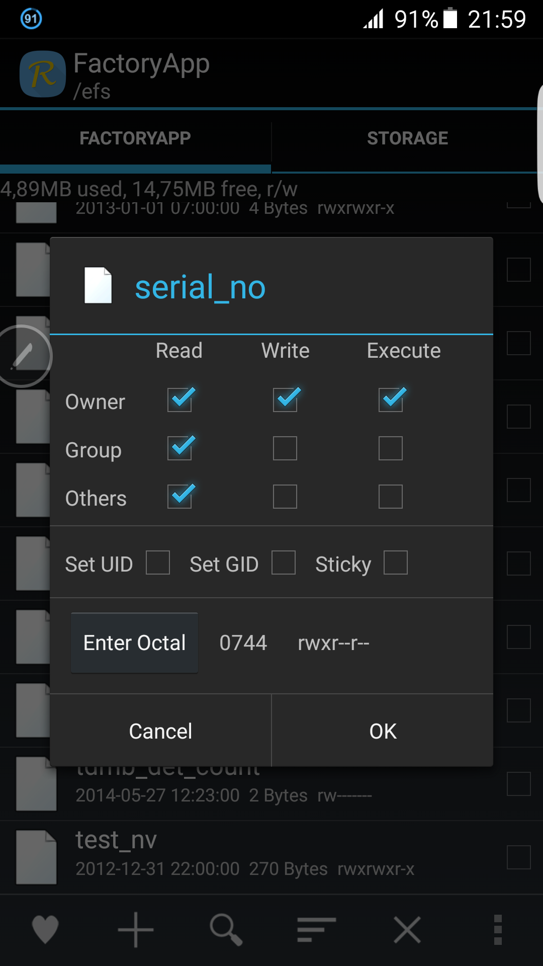

    #810 LT87, 15/2/16
    Vậy là đúng với tem
    - Tôi đã gửi file seri_no đã chỉnh sửa vào email
    - bạn tải về copy đè vào chỗ lúc bạn copy ra set Permisions 0744 rwxr-r- khởi động lại máy
