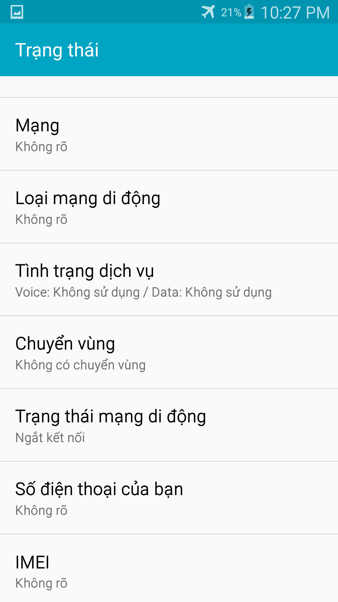

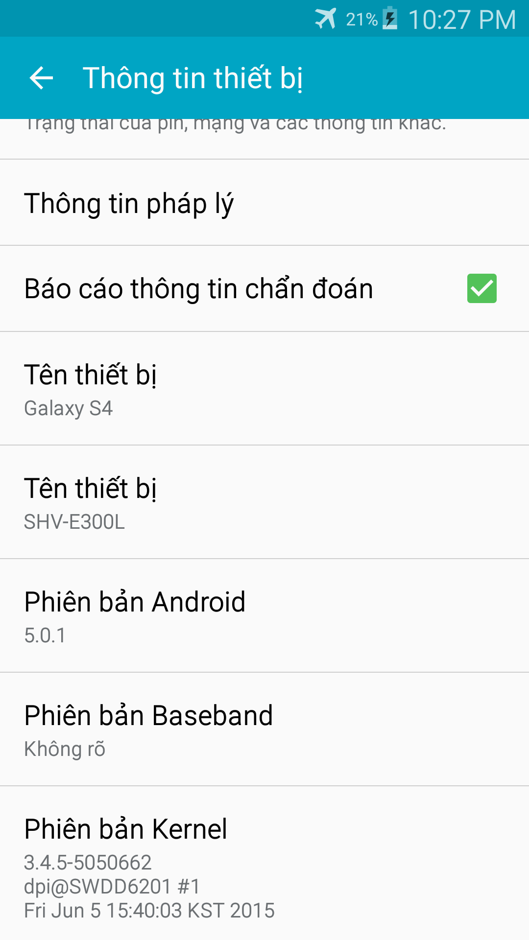

  10. sonlove123
    4/10/15
    32
    Chịu thua rồi bạn ơi. Đi khắp cái Rạch Giá mà không có ông nào có box để repair lại.
    Giờ máy không có sóng, ko imei, ko baseband luôn
    Bạn có cách nào cứu máy không chứ chỗ quê mình nghèo nàn quá. Giờ máy giống cục gạch luôn rồi.
