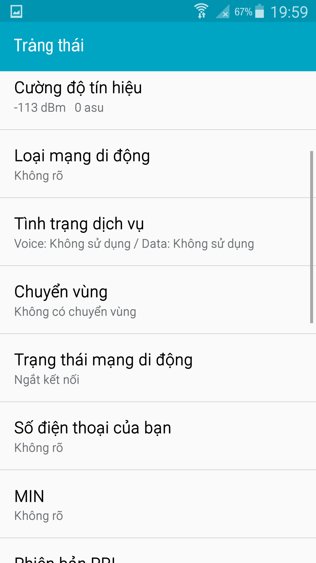

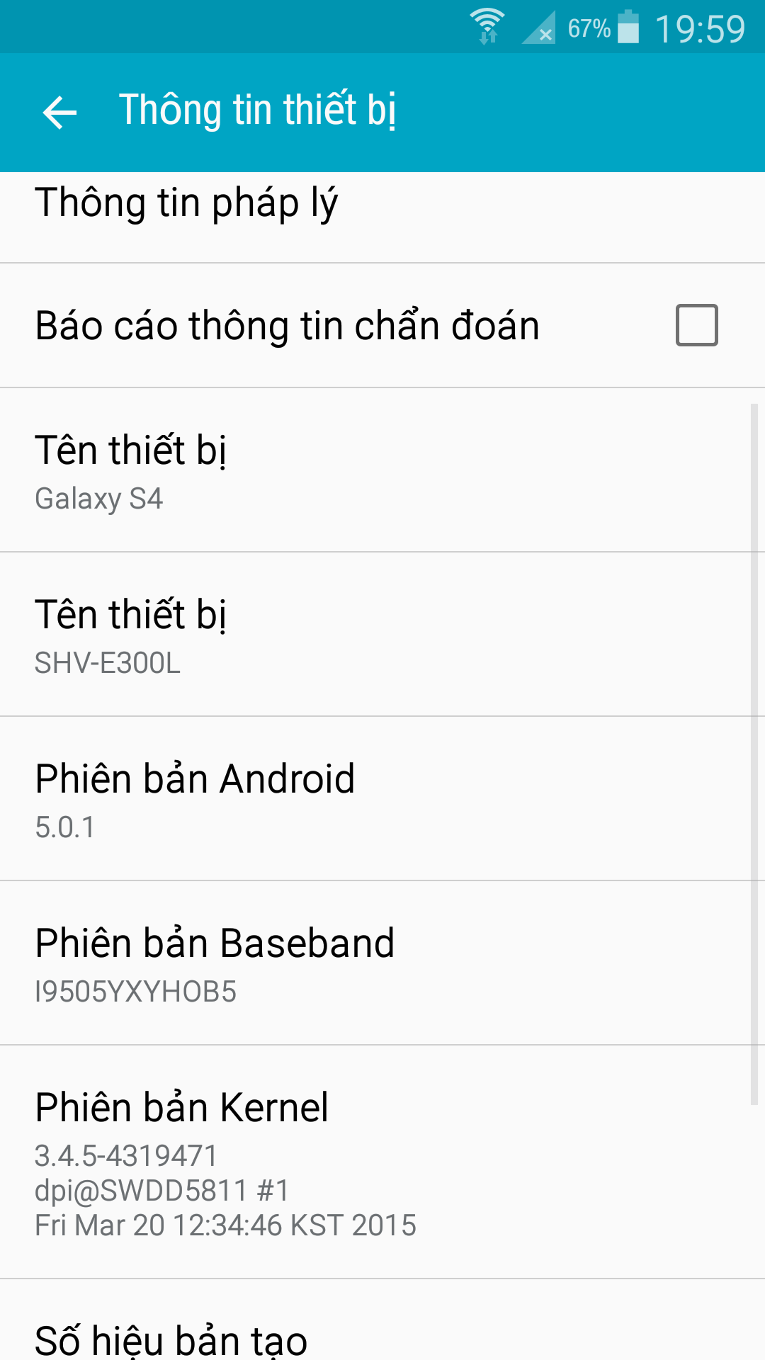

    Mình flash lại bản rom của thằng khơ me thì thấy có baseband trở lại nhưng baseband là của I9505. Vào root explorer thì thấy có 2 file nv_data.bin và nv.data.bin.md5. File efs mình đã gửi qua gmail cho bạn. Làm phiền bạn xem lại giúp mình lần nữa nhé. Xin cảm ơn bạn rất nhiều.

    Hiện tại máy đã có baseband còn IMEI thì sao? số thế nào? bạn tạm thời dừng ko đc up rom nữa sau khi trả lời mình, và đợi mình hướng dẫn tiếp xem làm việc gì trước tiên ở thời điểm này
  9. sonlove123
    4/10/15
    32
    IMEI vẫn không có gì bạn ạ. Mình có gửi file efs mới qua cho bạn trong đó có nv_data.bin.
