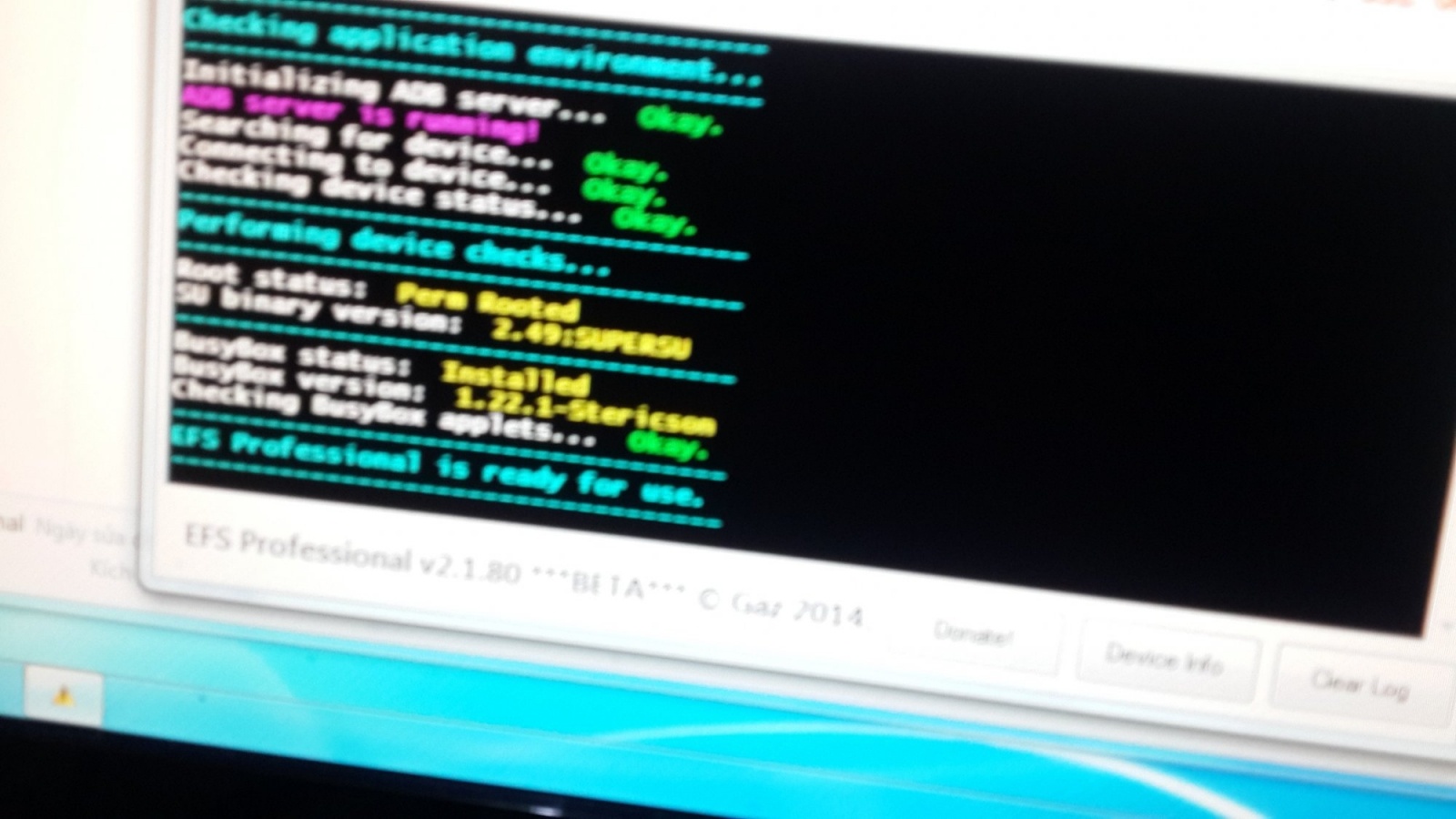

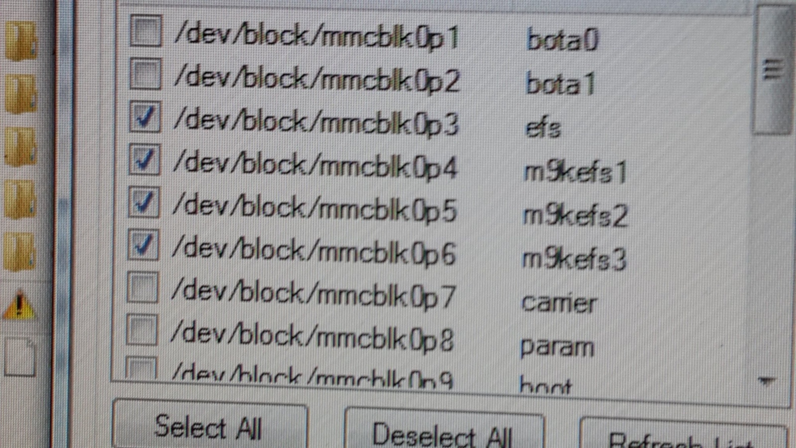

    #168 LT87, 22/10/15
    Phân vùng efs của s4 backup đầy đủ nó có 4 files mới giải quyết đc vấn đề (phải dùng pm chuyên dụng backup rồi khôi phục thì mới có tác dụng)
    1/ mmcblk0p3 -efs
    2/ mmcblk0p4 -m9k efs1
    3/ mmcblk0p5 -m9k efs2
    4/ mmcblk0p6 -m9k efs3
    Có đc 4 files efs backup này thì mới ko sợ mất IMEI trong mọi trường hợp
    bạn sao lưu bằng tay nó chỉ có 1 file efs thì sao có tác dụng
