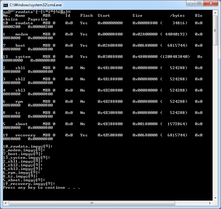

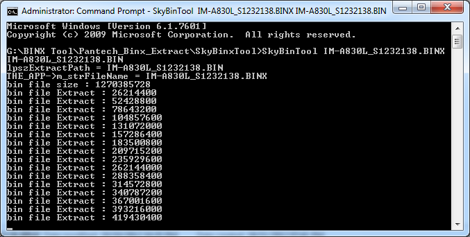

    5/ Mở file extract_bin.bat bằng Notepad
    Sửa dòng set binfile=xxx.BIN rồi lưu lại=====>chỉ là set binfile=xxx Không có thêm BINnhé
    Chạy file extract_bin.bat rồi chờ kết quả SkyBinExtract\out

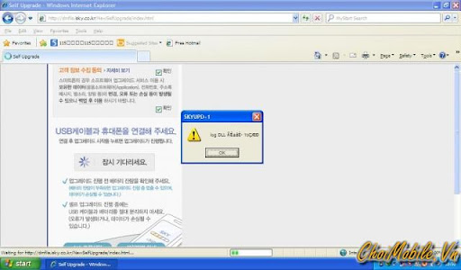

    Cái máy tính bị lỗi DLL gì đó khắc phục khó quá với lại hay bị dính chẳng hiểu sao nên muốn làm cái này,và có lẽ cũng tiện lên xuống cho ae,vì đã lên dc rom cook thì ai cũng có CWM di chơi nghịch ngợm.tải pm,ứng dụng lỗi mình xửu lí luôn tại quán hok cần máy tính
  8. tuankhanh90
    16/12/12
    127
    172
    em extract bị thế này anh ạ

  12. vuquochuy
    22/2/13
    Mình cũng bị lỗi này, sau đó mình vào regedit rồi search tên ocx bị lỗi (SKYUPD~1.OCX) rồi xoá các item đó đi và chạy lại là được.

  15. tedofu_katozi
    tedofu_katozi TNT Team
    2,108
    5,588
    Trồng khoai sắn và nuôi gà
    Các bạn không cần quan tâm tới cách đặt tên của hãng nữa. Chỉ cần đưa đúng block là được. Có thể sửa updater-script của các dòng khác cho phù hợp.
    Ví dụ hình ở #44 chỉ cần cho nó đúng vào mmcbl0kp13 là chuẩn recovery rồi.

  17. tedofu_katozi
    2,108
    5,588
    À phân vùng nó ký hiệu khá rõ ở đầu các file img rồi đó. Ví dụ #44 có hình thì 18_recovery thì recovery nằm ở block mmcblk0p18. vậy thôi
