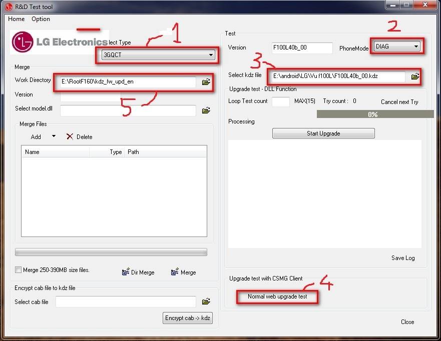

    điền từ 1 đến 3 như e khoanh đấy ạ (cái 2 là nếu bác chọn DIAG thì sẽ ko mất app, còn nếu muốn fomat hết toàn bộ dữ liệu trong đt thì chọn CS_....) (cái 3 là đường dẫn đến file rom đuôi .kdz nhé) cái ô vuông số 5 chắc là thư mục chứa phần mêm KDZ bác dow về (đã giải nén) - e ko biết có phải điền vào hay nó tự động nhận vì e ko làm gì vào cái ô đó hết, nó tự hiện lên dường dẫn đấy, nên trc hết các bác ko cần động vào ô đó, kệ nó báo lỗi hay gì thì làm sau vì e nghĩ cái đấy ko quan trọng :D
    sau đó kích vào ô số 4

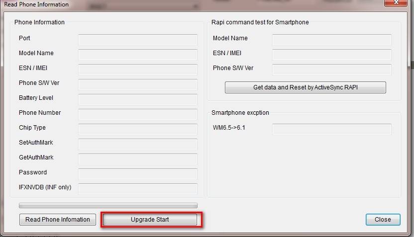

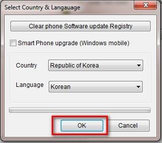

    nó hiện lên cửa sổ như trên thì kích Upgrade start
