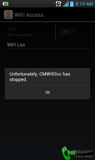

    các bác cho hỏi con F120k thường xuyên bị lỗi Wifi và báo lỗi như hình là sao?Mỗi khi bị thế này biểu tượng Wifi trên Status nhấp nháy liên tục và máy rất nóng:(

    bạn xoá mất cái olleh_agent_service nên nó thế. Có 2 cách để sủa là xoá luôn cái CMwifi.. kia đi thì sẽ không báo lỗi nữa nhưng mỗi lần kết nối wifi sẽ rất chậm. Cách còn lại là chép file kia vào system/app hoặc restore nếu bạn dùng titan.

    Oh my god! May mình xoá các ứng dụng HQ nhưng vẫn backup trước,để restore lại xem sao:D

    79
    báo cáo là ko xuất hiện thông báo đó nữa:))nhưng làm sao xoá các ứng dụng HQ khi giữ nút home nhi?
