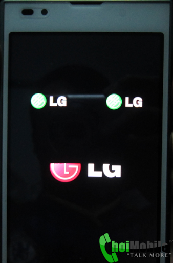

    e làm y như vậy rồi nhưng không vào recovery được mặc dù đã root và cài recovery thành công. Khi vào recovery bang phím cứng lúc khởi động lại ấn liên tục phím volume (em thử với nhiều phím khác nữa) nó chỉ hiện 2 cái Logo nhỏ LG ở trêm màn hình thôi xong lại khởi động lại không vào được nữa.

    Có thể bản Recovery không phù hợp bác ạ. Bác thử bản này xem sao:
    http://choimobile.vn/threads/android-recovery-v1-1-cai-recovery-cung-cho-may-da-root.9408
