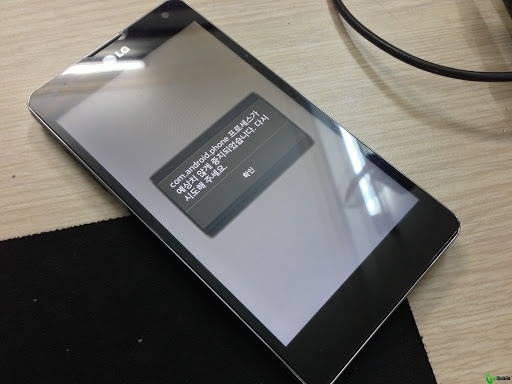

  8. cuongctc2004
    22/1/13
    230
    285
    Bác Nam ơi máy em up qua DKZ bị lỗi như thế này thì phải làm thế nào mong bác giúp đỡ em với choimobile.vn-IMG_0359.JPG
  9. NamKaka
    11/12/12
    110
    549
    Có phải bạn đóng rom quốc tế vào xong về rom gốc bị vậy ko? nếu như vậy thì bạn về lại kdz rom quốc tế rồi khi máy khởi động lại nhanh tay giữ phím nguồn cho tắt hẳn màn hình. Tiếp tục giữ 2 phím nguồn + volume down để factory reset máy. Tiếp tục bạn vào download mode để chạy rom gốc của nhà sản xuất nhé.
  10. cuongctc2004
    22/1/13
    230
    285
    Em Up bản rom world ở trang 1 ấy nhưng wifi chậm nên em về rom gốc nên bị bác ạ
