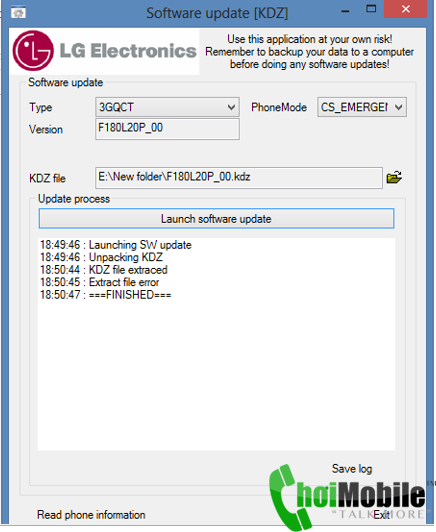

    nhờ các Bác giúp đỡ..không biết có ai gặp trườn hợp này chưa?
    em up room từ 4.0.4 lên room gốc V20P: về download mod chạy flash tool gặp lỗi này
    bó tay luôn..em đã thử down 2 file v20p gốc khác nhau từ 2 pages nhưng vẫn bị như vậy!
  3. akiravjp

    Dùng flashtool bác ơh

    Ở bài đầu tiên hoặc tìm google ý bác, e ol đt nên k gửi cho bác đc. Cái này là KDZ rồi k phải flashtool.

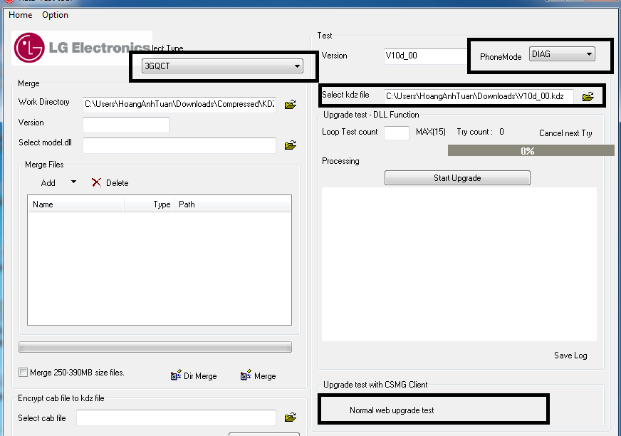

    2. Mở thư mục FlashTool.1.0.54chạy file Windows Enable r(nó sẽ hiện phía dưới góc bên phải thanh thông báo, kích vào để chuyện sang On). Tiếp theo chạy file UpTestEX chọn giống như hình sau ( Cách này trước đây dùng để về rom 4.0 ở LU;LTE2. )
    Nếu muốn up lên phiên bản mới nhất thì trên hình ở phần phonemode các bạn chọncs_eme là được.Phần select kdz file : Các bạn chọn fiile KDZ ( rom ) mà mình muốn up.
    3. Kích tiếp vào dòng chữNormal web upgrade testnó sẽ hiện ra 1 bảng nhỏ. Kích vào chữ Upgrade start. Chọn ngôn ngữ tiếng Anh rồi ấn ok. Đợi nó cài xong điện thoại sẽ khởi động lại, đợi máy tính nhận điện thoại. Điện thoại khởi động xong nếu vào bình thường thi đã xong,

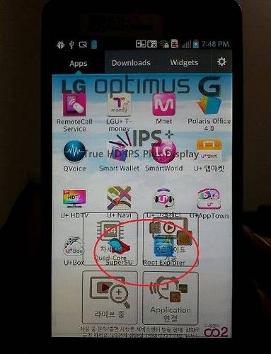

    dùng rootexplore tìm đến nó và delete đi thôi bác ạ;)
  11. sacnguyen
    24/3/13
    115
    253
    Theo như thế này là phải up rom lại đó. Bạn phải copy cái file LGSystemUI.odex và LGSystemUI.apk mà trước đó đã backup vào lại system>app và set quyền lại thì mới được không thì bị báo lỗi:" rất tiếc giao diện người dùng .....)quên mất rồi đại loại như vậy
