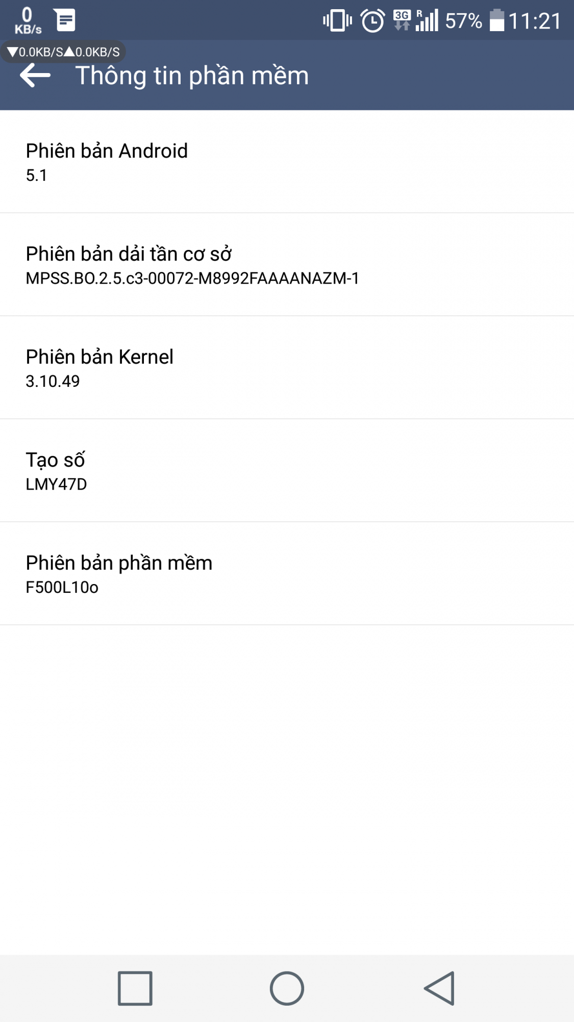

    Máy mình như này có root đc ko b manhit
    Mình làm trên win7 32bit đc ko

    Đk tải bản F500L10o
