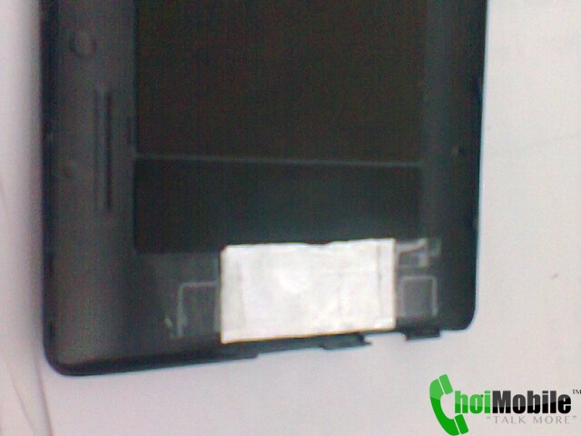

Fix lỗi HÚ RÈ trên 840 bằng cách đơn giản nhất ko phải mở máy

    Mình fix theo cách của bạn dùng được 2 tuần rồi, kết quả rất tốt. Bạn nào bị lỗi ù rè nên làm theo cách đấy, vừa đơn giản, dễ làm. Chúc các bạn thành công.

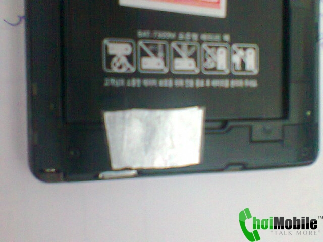

    Cái mặt bạc áp vào nắp lưng còn mặt giấy trắng áp áp vào mic đúng ko ! Bạn dán bằng gì vậy ??

    Dán vậy thấy thế nào ấy các bác ah. . theo e thì đi bọc lại mic cho nó gọn và lành !

    Không tin được lại có một cách đơn giản đến vậy. Em đã test thử, ngon luôn bác ạ. Phải đỡ được khoảng 96%. thank bác nhiều

    người dùng bình thường thì ko ngại mở ra bọc mic, còn mấy ai bán máy thì rất ngại động đến ốc vít của máy, mở ra 1 phát là mang tiếng mất zin ngay! Cách này là tối ưu nhất mà ko muốn mở máy ra đấy bác!

    Đúng rồi bạn! Mình dán bằng giấy bạc trong bao thuốc lá và băng keo 2 mặt loại mỏng. Bác nào liều lĩnh + ko run tay thì chơi luôn 502 cho nó dính luôn vào đấy :D. cái này thì mình ko khuyến khích :rolleyes:, sài keo 2 mặt thì muốn gỡ lúc nào cũng được.

    Chắc không nên sài 502 . cho 502 vào cháy nhựa nhìn xấu lắm :confused:

    Nhìn hình cũng thấy rõ rồi đó mem

    Mình làm theo cách của bạn newhalo214 kết quả hết hú 100%. theo cảm nhận của mình

    caí này ko khắc phục được hết đa số vẫn có một số con vẫn bị .phải mở máy bọc mich lại mới triệt để đc.

    tại làm chưa đúng thôi bạn ah, làm thế này thì nguyên lý có khác gì bọc mic đâu ^^, cơ mà tùy bác thôi, mình là mình dân buôn bán, rất ngại phải lấy cái vít động vào con ốc, mang tiếng mất zin máy thì bán nhiều khi phiền lắm, thế nên mới có cách này ra đời! Ai thích đẹp, thẩm mĩ, ko ngại mở máy thì bọc mic, ai muốn giữ zin máy ko động ốc vít thì làm thế này, nguyên lý là như nhau.
