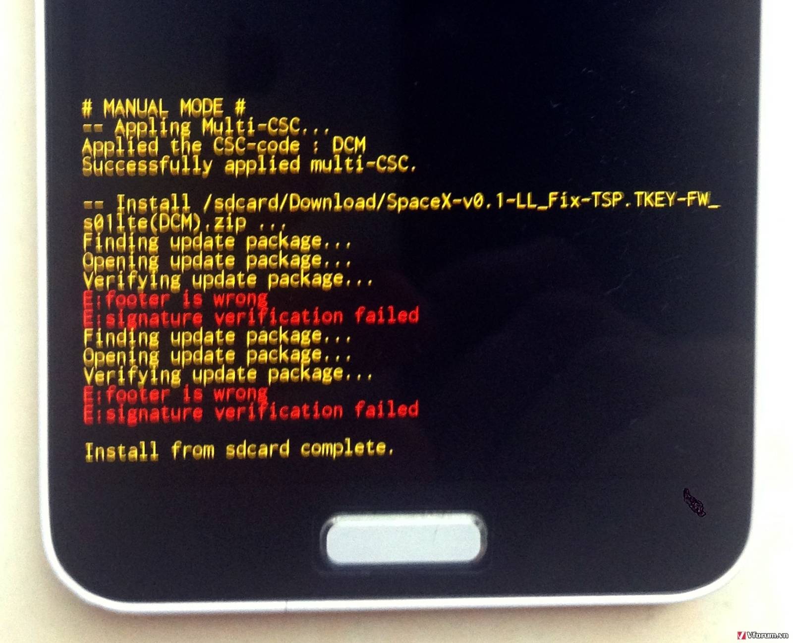

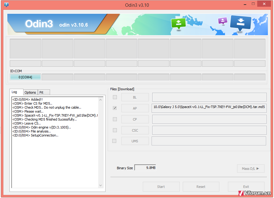

    Bác nào up thành công cái này chưa ạ. Em up bằng odin không được

    Thay cáp USB zin đi. Lỗi kết nối

    PS: Em đang ở 5.0 Stock
    Up bằng file zip vẫn báo lỗi
  19. Hai tay hai sung
    10/10/15
    Đêm qua em đưa về 4.4.2 được rồi các bác à
  20. songlinhgv
    16/9/15
    529
    141
    Up lại kernel 4.4.2 rồi nhấn tuochkey fw rồi lên lại 5.0 đi. Mình up có bị sao đâu nhỉ. Một phát ăn ngay.
