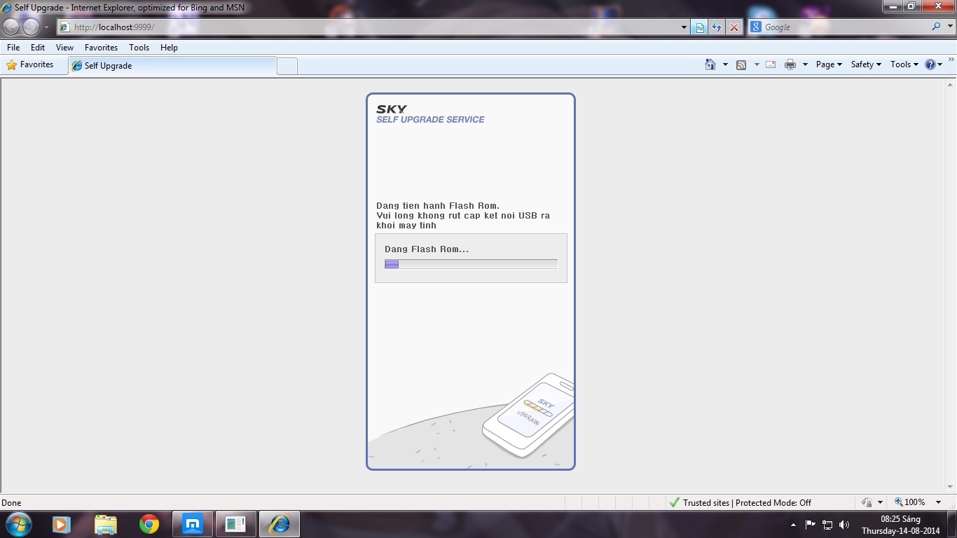

  8. satan666
    11/2/14
    E up về stock đến đây là đứng

    Tình hình là về rom gốc mọi thứ tạm ổn ( có lại imei, chạy bình thường ) nhưng do rom gốc k có tiếng việt e root + cài recovery xong up rom lại bị lỗi status 7, e up thử bản rom http://vegaviet.com/threads/266256/ thì lại được nhưng vào lại bị mất imei tiếp
  13. thanhanyb123
    Tìm Rom zip up thôi :) restore dễ mất imei
