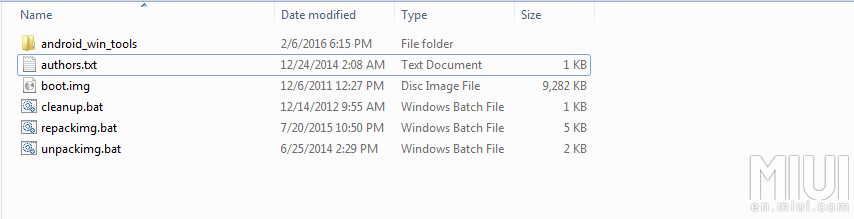

    • Giải nén Android Image Kitchen đến file vừa rồi.
    • Sao chép boot.img từ thư mục Rom\image vào thư mục Android Image Kitchen.

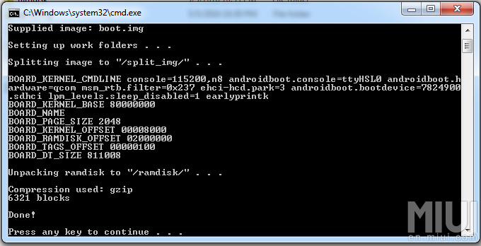

    Bây giờ kéo boot.img qua unpacking.bat
    Điều này mình sẽ chỉ cho bạn màn ở ảnh sau

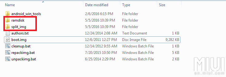

    và 2 thư mục
    ramdisk
    split_image

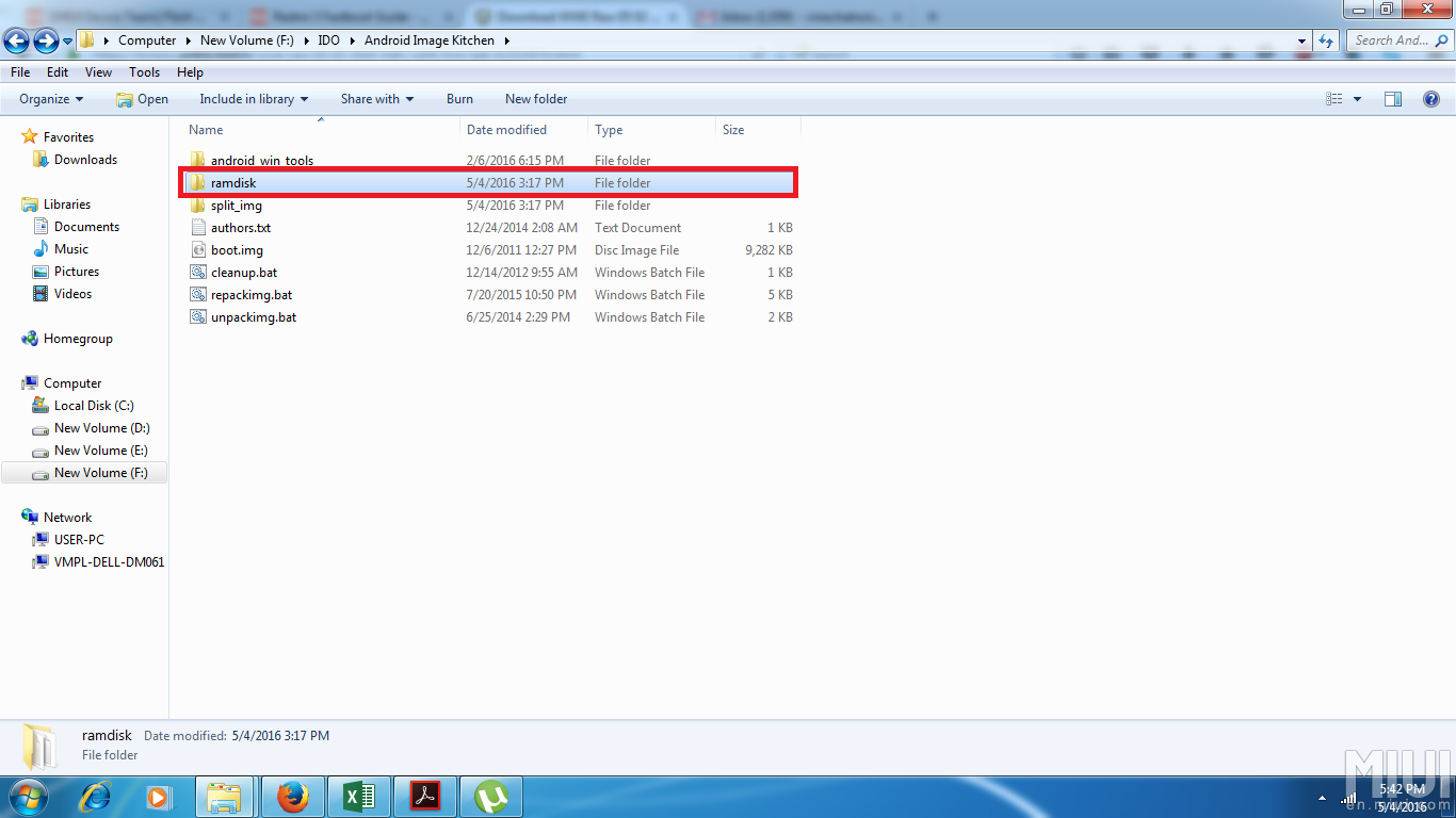

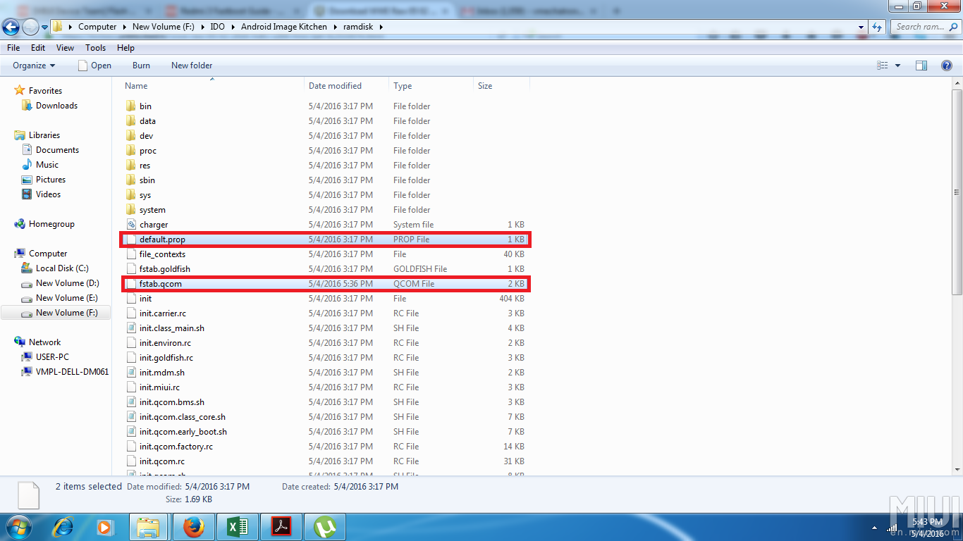

    Bây giờ chúng ta cần phải đi vào bên trong thư mục "ramdisk"
    Ta sẽ chỉnh sửa các tập tin được đánh dấu các ô đỏ bằng Notepad ++

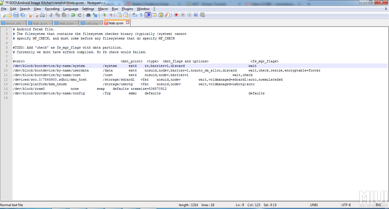

    Mở "fstab.qcom" và hủy bỏ các "verify" như trong ảnh chụp màn hình
    Trước:

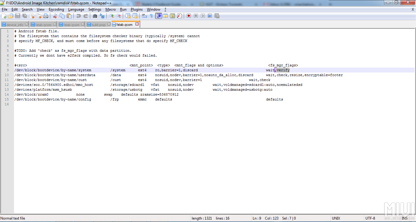

    Sau:
    Lưu file và thoát notepad ++

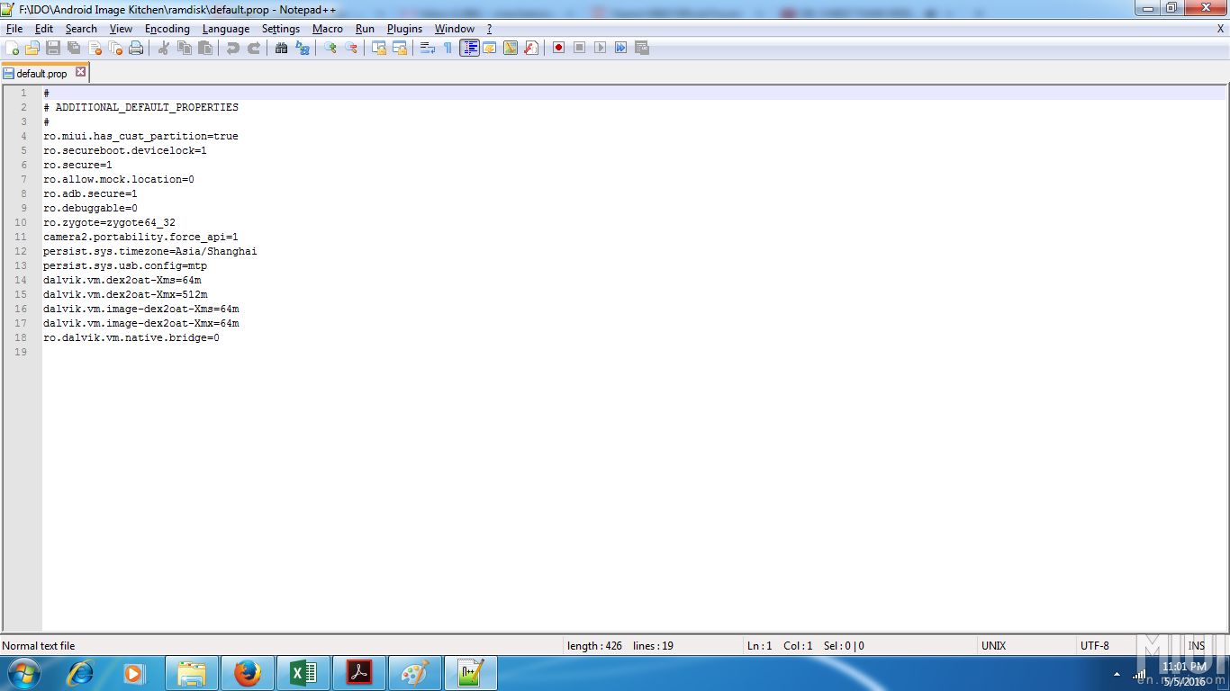

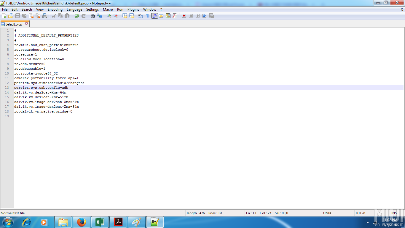

    Không mở file default.prop trong notepad ++
    Thay đổi dòng sau
    Thành:
    Bây giờ lưu file và thoát Notepad ++

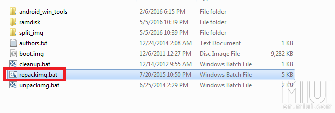

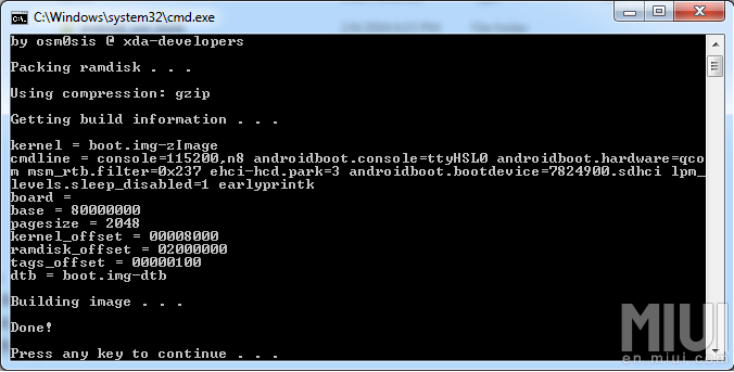

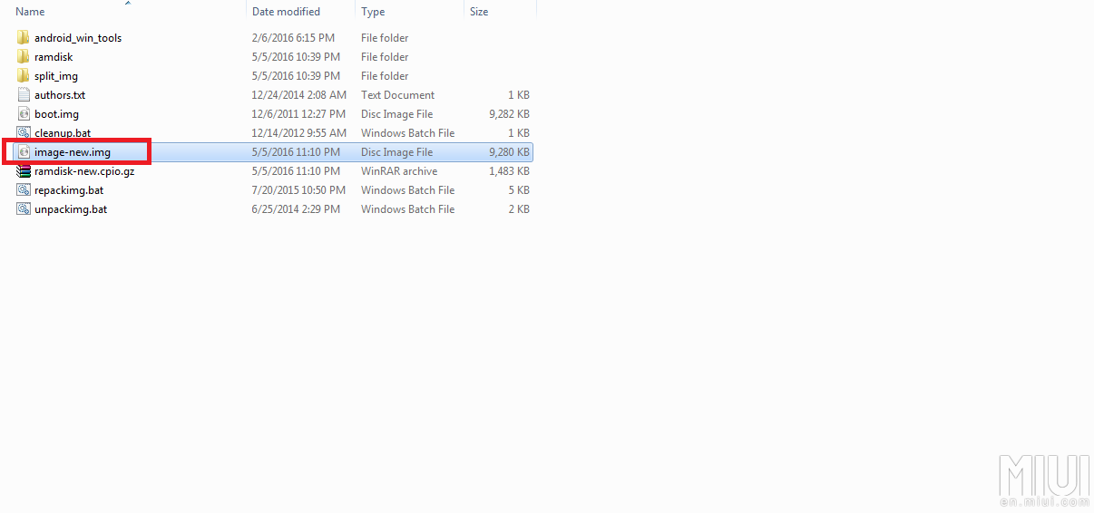

    Sau đó quay trở lại với thư mục Android Image Kitchen và chạy file "repacking.bat" để có được boot.img đã được sửa.
    Chúng ta thay thế recovery.imgboot.img trong thư mục fastboot ROM bằng boot.img TWRP.img mới.
    (Lưu ý: Các TWRP.img nên được đổi tên thành recovery.imgimage-new.img nên được đổi tên thành boot.img).
