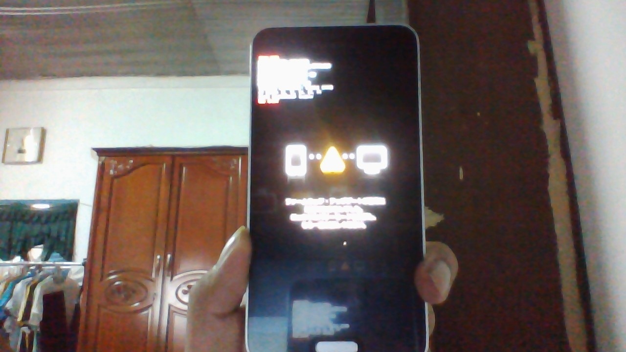

  6. xxxNMTxxx
    27/8/14
    Giờ mở nguồn thì như vầy ???
  7. anhnghi
    8/10/13
    22
    bác cứ yên tâm làm lại đi, cứ bấm lại volume down+ home+nguồn rồi cắm cáp chạy odin thôi.
    như hình là nó báo lỗi do đang up dở ko khỏi động dc vào system, cứ up lại báo pass là oki

  12. Ái Nhân
    14/9/14
    134
    75
    hiện tam giác vàng rồi
    nhọ quá @@
