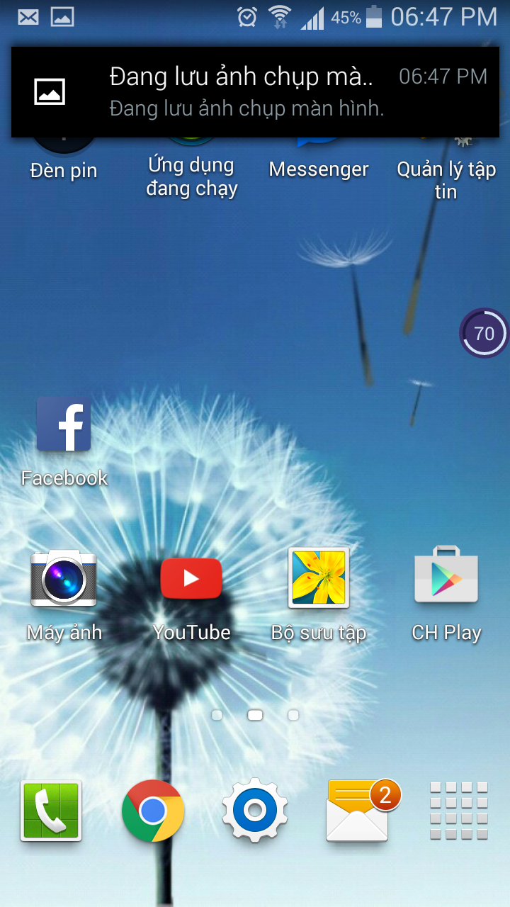

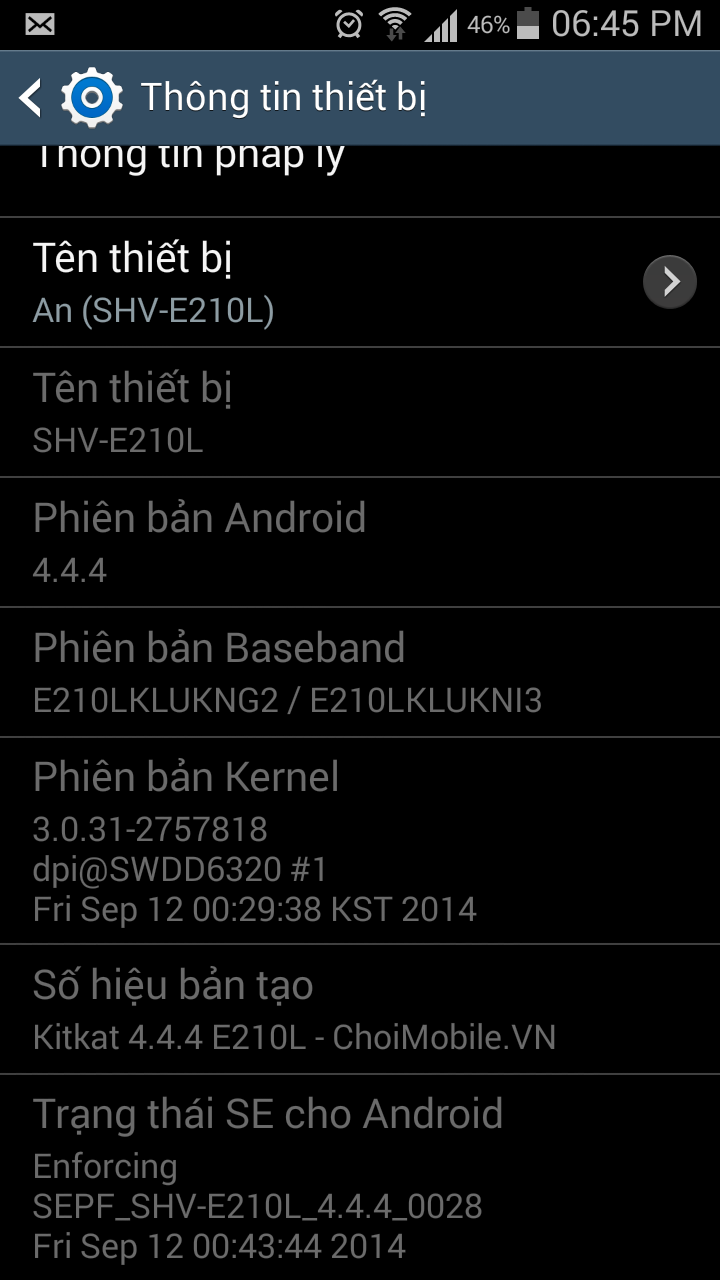

    Report :v room dùng mượt, hiện chưa thấy lOi gi
    đặc biệt tiết kiệm pin :3
    À cho e hoi e thich cai man hinh lúc khởi động LTE của stock quá
    up room bác mạnh thì mất
    co cach nao giữ như stock dc k cac bac

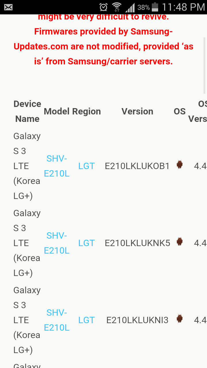

    Đúng r đó =]] bản bác mạnh la bản stock đầu tiên
    K phai mới nhất bạn a
  10. Mitliti
    20/5/15
    Dây chứ gì bạn
