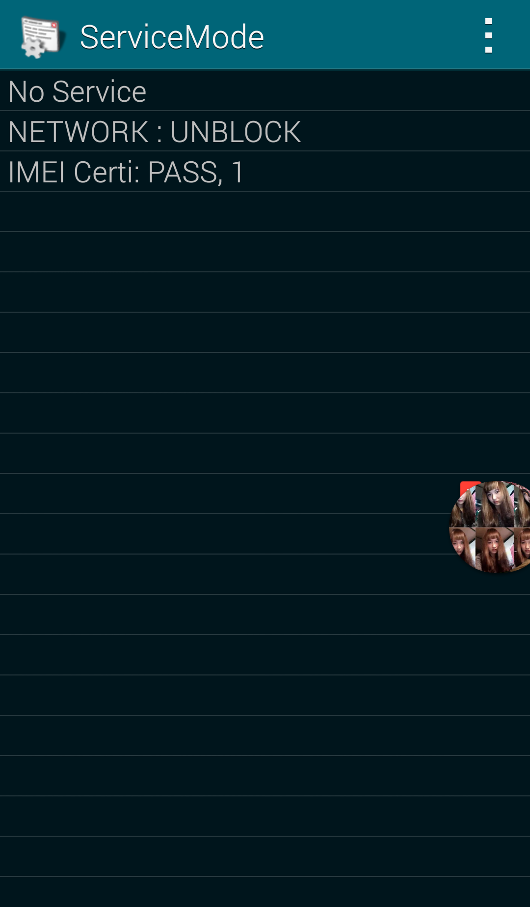

    *#9090# ko dc thì đổi mã là j vậy ad

    thử *#0011#

    Mar 24, 2015
    May em bam *#9090" khong duoc. Bam *#0011# thi len cai nay roi khong lam duoc gi nua luon! Luc up room chon ap trong odin phai khong cac bac
