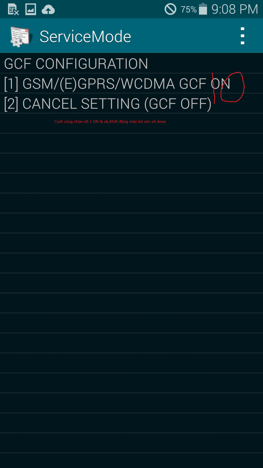

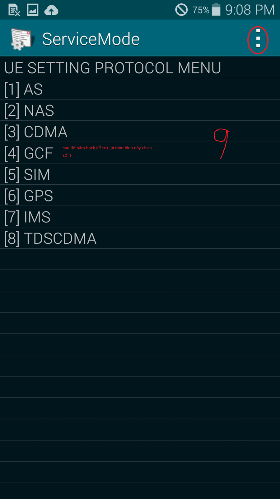

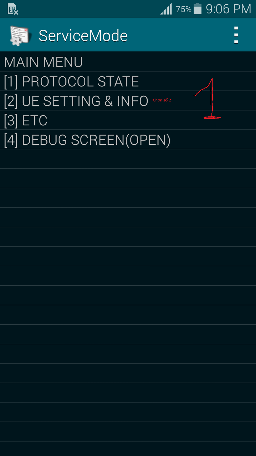

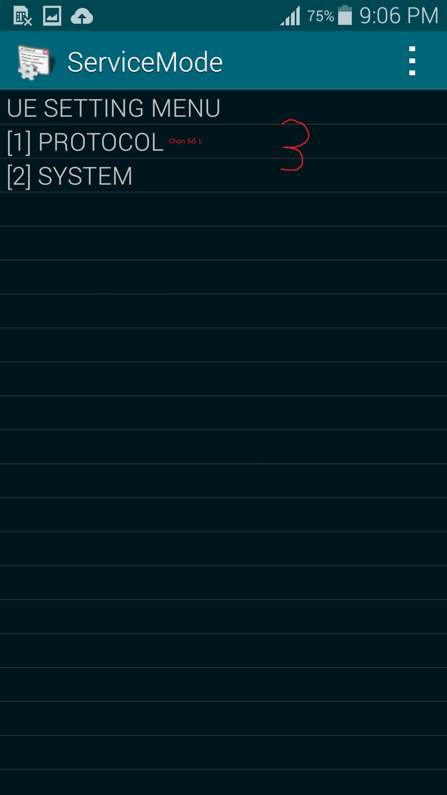

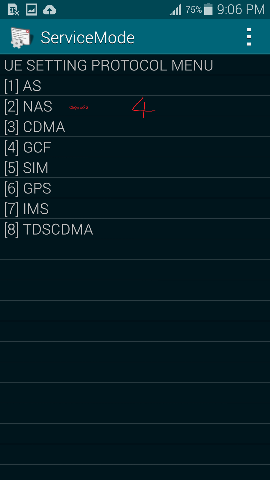

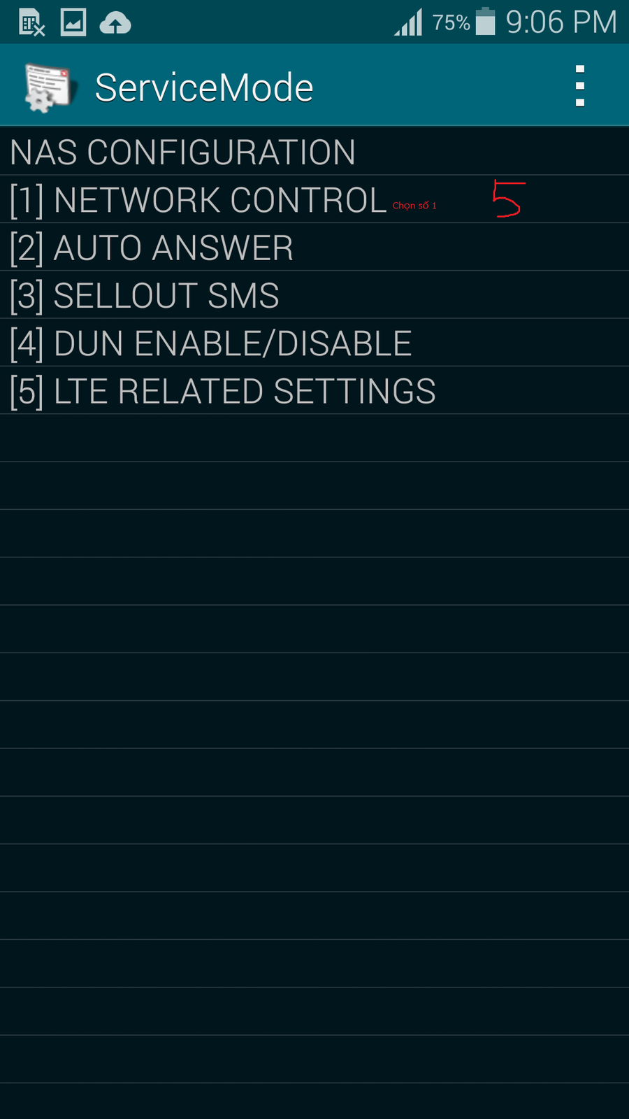

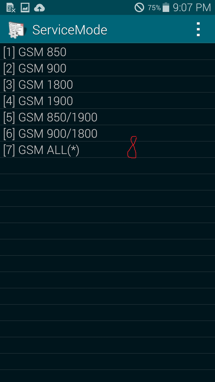

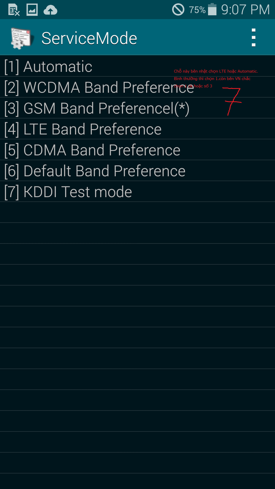

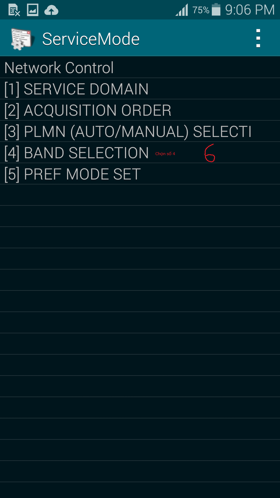

    Bác nào bị chuyển 3G mất sóng thì làm theo cái này nhé. Đã thử và Ok
    Bước 1 (Mở Main Menu)
    -Lệnh *#9090# hoặc *#0011#
    Chọn Menu > Chọn Back
    Chọn Menu > Key Input > Nhập "Q" > Bấm Ok
    Chọn Menu > Key Imput > Nhập "0000" Bấm Ok
    ( Chờ 5 Giây Tới 10 Giây Xuất Hiện Main Menu Chiến Tiếp)
    (xem hình bên dưới)
    Bước 2 ( Mở Nhận Sim GSM)
    Chọn UE SETTING&INFO MENU > SETTING > PROTOCOL > GCF GSM/GPRS/WCDMA ON
    UE SETTING&INFO MENU > SETTING > PROTOCOL > NAS > NETWORK CONTROL > BAND SELECTION > GSM > GSM ALL
    ===>> Tắt Máy Bỏ Sim Vào Mở Máy Hihi Nhận Sim 100%
    Bước 3 ( Chọn Băng Tần GSM)
    SETTING>CONNECTIONS>MORE NETWORKS > MOBILE NETWORKS > NETWORK MODE > LTE-wCDMA-GSM
    ===>> Chờ 30 Giây Song Gió Vi Vu
    PS: SR anh em ! Sever chậm quá ko Up được ảnh chụp, Bác nào muốn TV thì tìm ở 4rom có share rồi nhé!
    Các Cao thủ chém nhẹ tay! e chỉ đóng ghóp cho AE nào chưa biết! Thanks 4rom nhiều!

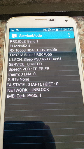

  20. Faker
    9/5/15
    E mới dùng S5 AU SCL23, người nhà bên Nhật gửi về cho, chưa có sóng, máy đang ở gốc 4.4.2 e đã chỉnh theo hướng dẫn nhưng xong nó báo như này và vẫn chưa có sóng các bác ạ
