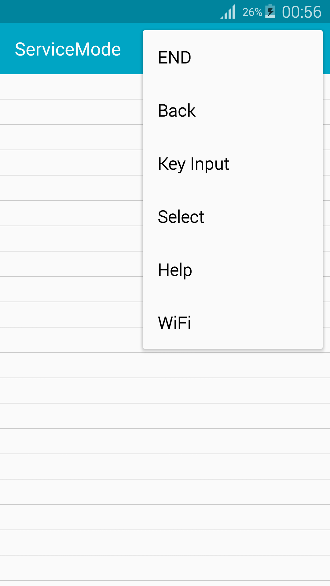

    Sau khi up room xong, nó cứ treo logo, e k up gì được nữa hết. Knox báo 0x1 (4) rồi. Em chỉ có thể up qua stock 4 file thôi. Mà up qua thì giờ có sóng, nhưng không dùng được 3G. Vào servicemode thì chỉ có 2 dòng, tuỳ chọn chỉ có end, k có back gì hết... Bác nào biết các sửa thì giúp em hoặc ai nhận sửa giúp em với. Em ở HCM

    rom 5.0 e nhập *#0011# chỗ service nó hiện mỗi chữ end à bác

    mình up xong bản 5.0 thì ấn 0011 nó có đúng chữ end và bây giờ odin nó không nhận cổng COM luôn :'( không biết up về rom stock 4.4.2 ntn nữa

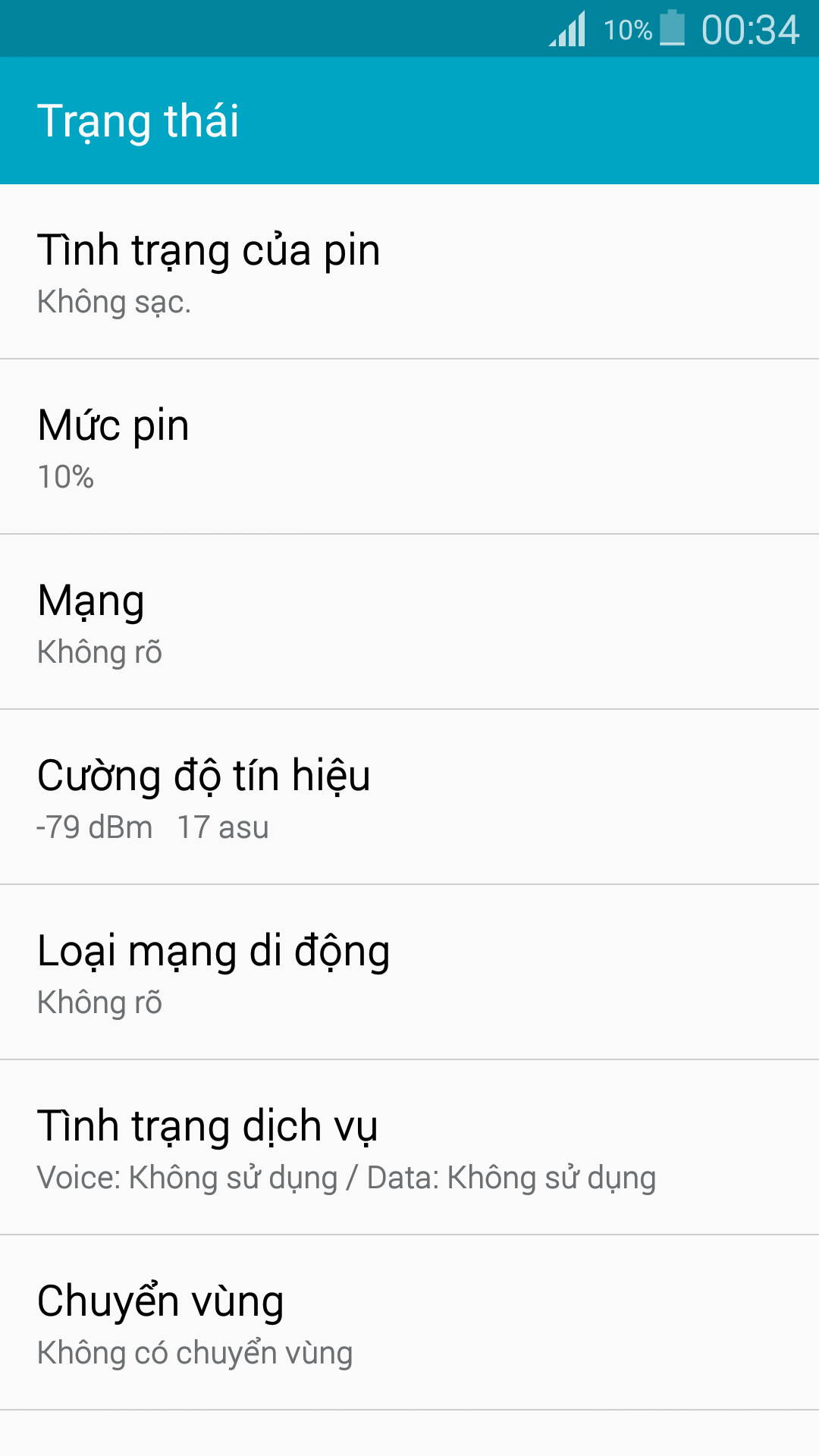

    Chào bạn, nhờ bạn xem qua giúp là lỗi do ROM hay do phần cứng ạ.

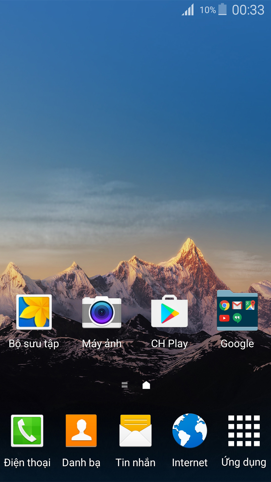

    1. Tui đã thử làm theo hướng dẫn của bạn thì được màn hình này:

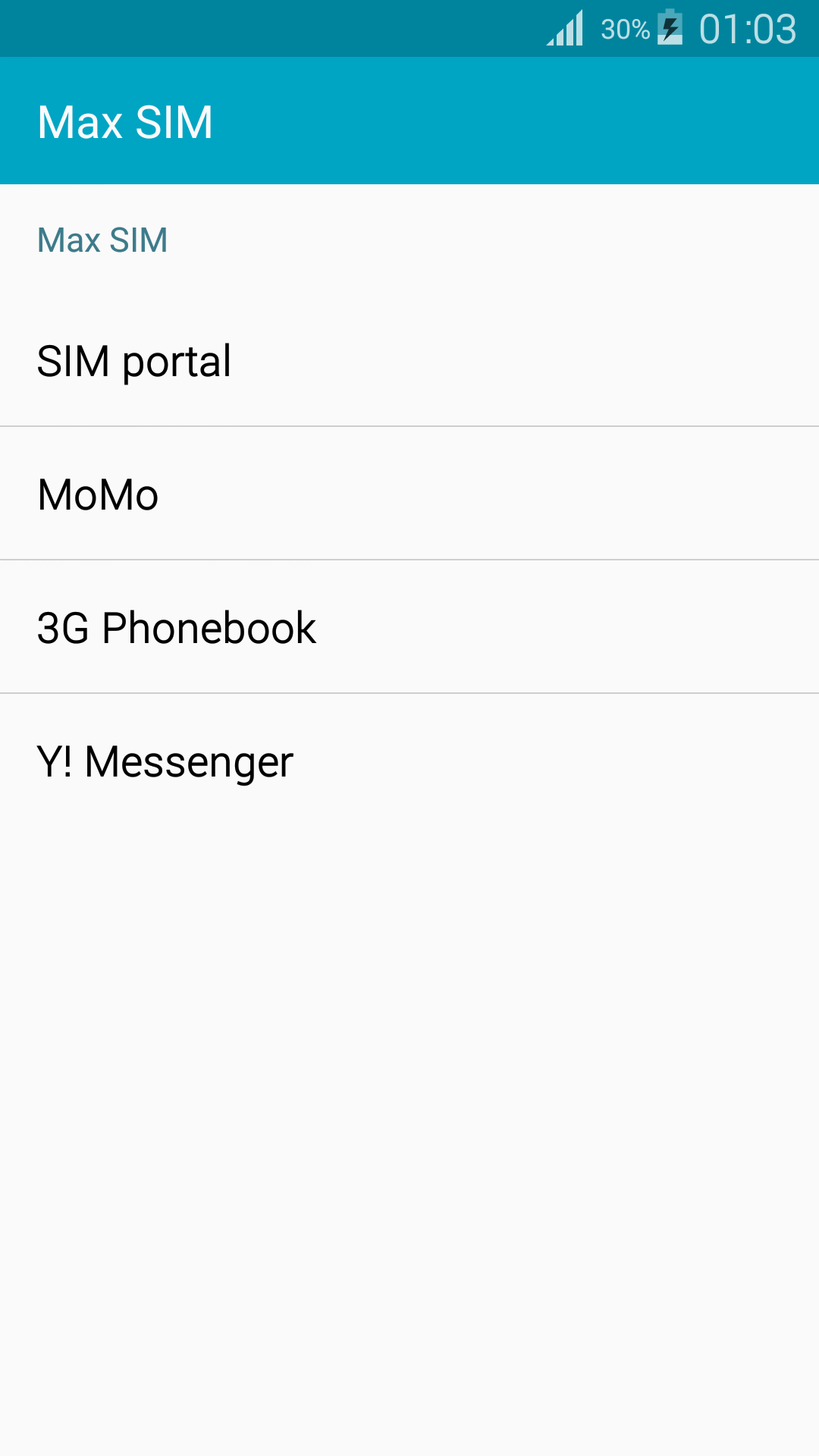

    2. Tôi đã đổi 3 sim đang sử dụng lên máy này: icon sóng vẫn sáng, ứng dụng sim (vd: Max sim của Vinaphone) vẫn hiển thị:

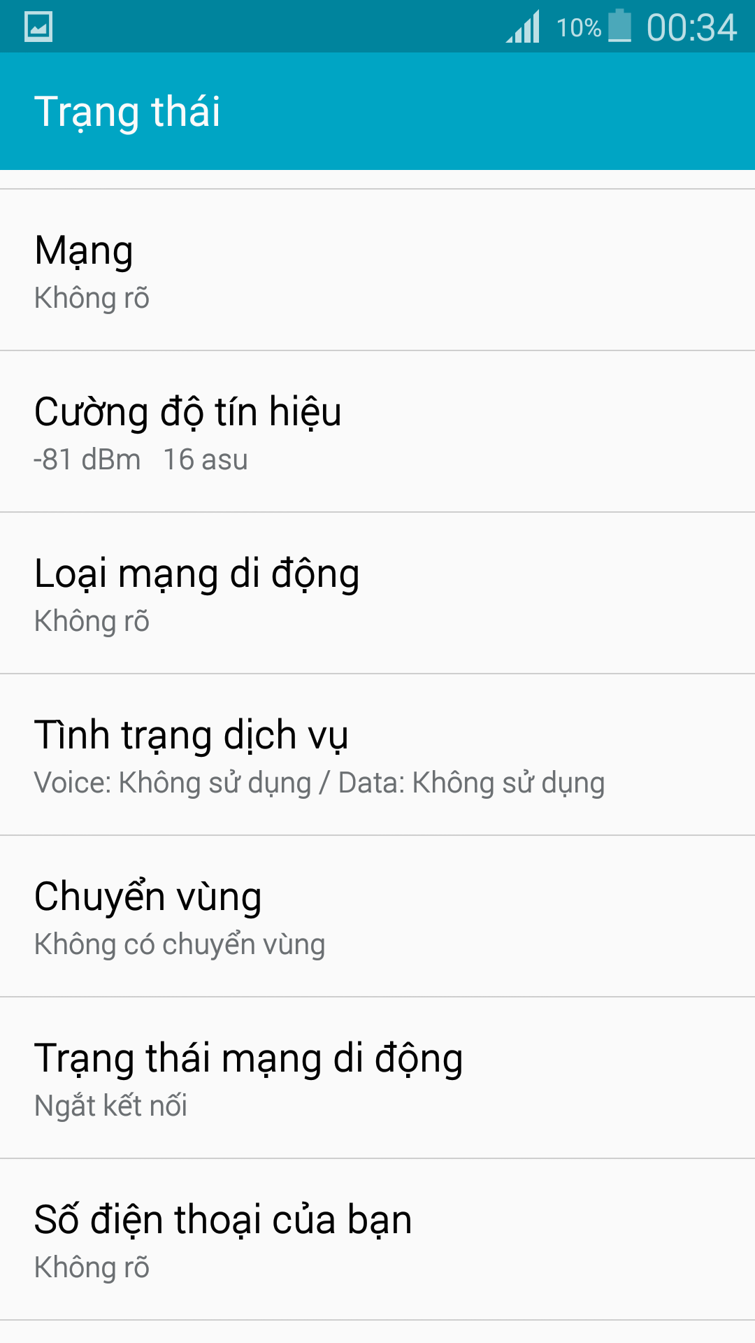

    3. Không thực hiện được cuộc gọi, check trong phần trạng thái thì kết quả:
    Screenshot_2016-11-29-00-34-16.png Screenshot_2016-11-29-00-34-35.png Screenshot_2016-11-29-00-35-35.png

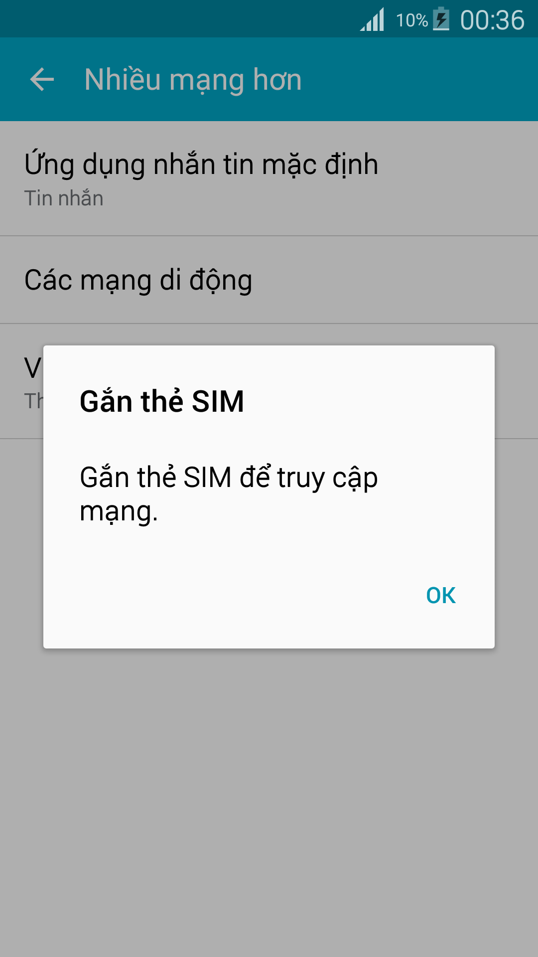

    4. Trong phần "Nhiều mạng hơn":
    Nhờ bạn xem giúp tui là do tui up ROM sai hay do phần cứng điện thoại có vấn đề, tui đã đổi các sim của các nhà mạng mobifone, viettel, vina vào thì cái ứng dụng theo sim nó có thay đổi (vd: Max sim của Vinaphone), có hiển thị cột sóng mà máy báo không có sim.
    Trước đó tui sử dụng bình thường đột nhiên máy bị lỗi loa thoại nên đã up ROM khác và sử dụng tốt hơn 1 tháng thì phát sinh lỗi này, máy không rơi rớt.

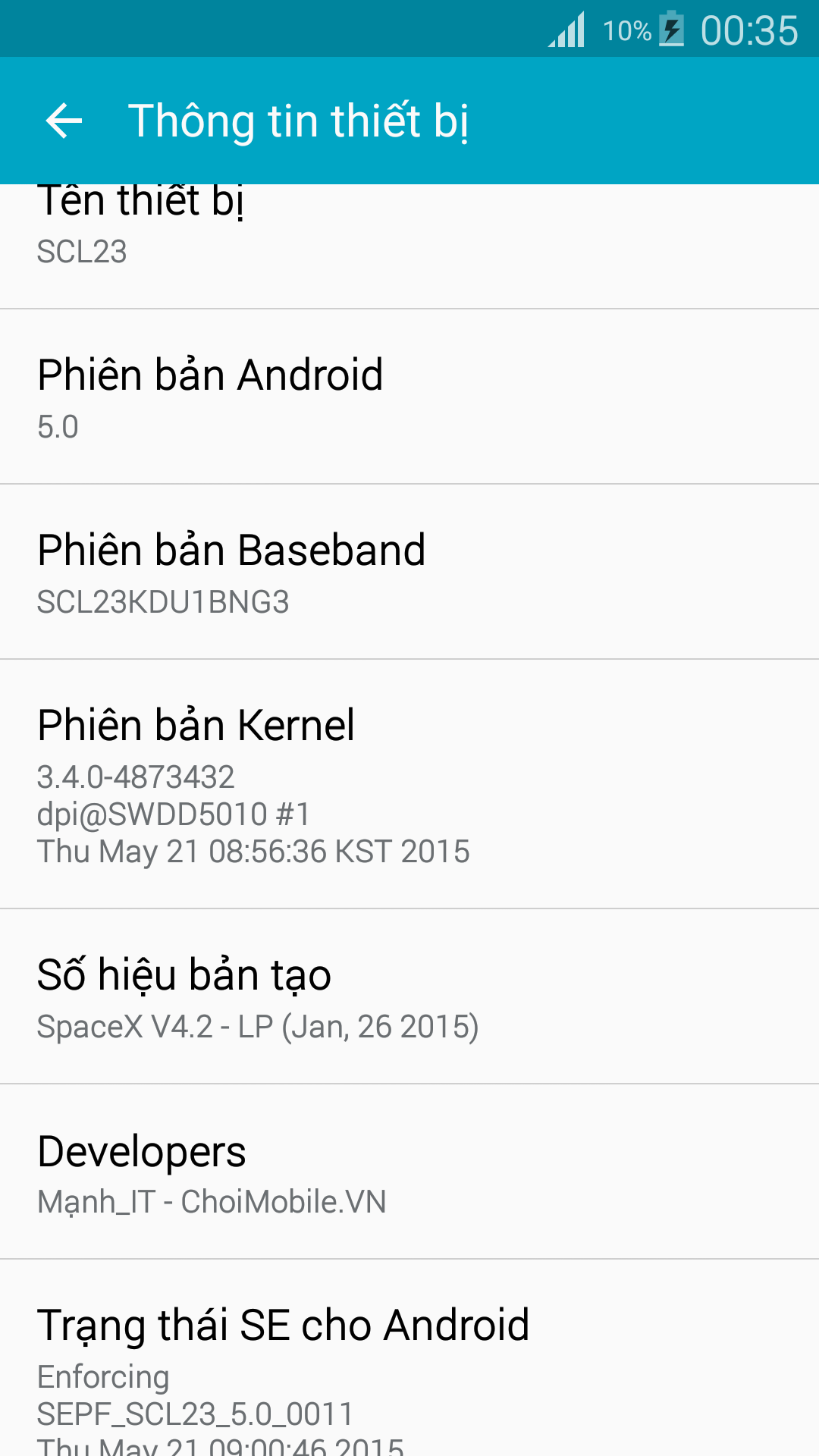

    Đã thử qua nhiều bản ROM theo hướng dẫn của người phát triển: SpaceX v5, v4.2, SphinV2a,...
    Tui đã vệ sinh và kiểm tra chân tiếp xúc sim nhưng không có kết quả.
    Rất mong quý bạn tư vấn giúp tui. Xin cảm ơn ạ.
