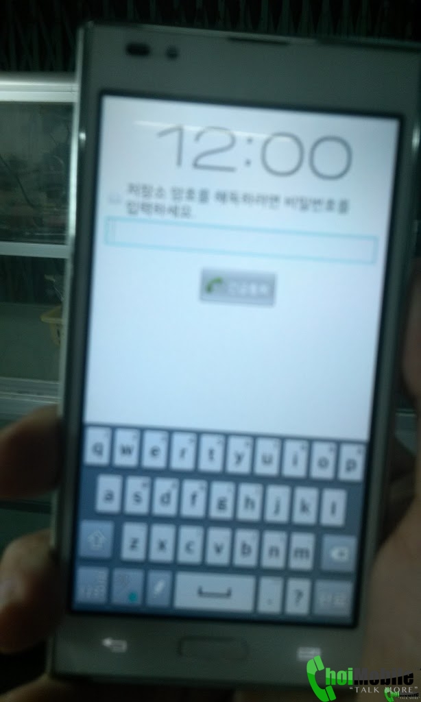

    :( em vừa dính vụ này sáng nay.Trưa đội mưa ra MSmobile để lại em nó rồi.em mua ở MSmobile luôn..haizzz không biết thế nào đây.

    vừa chat với bên Kỹ thuật MS Mobile, bên ấy bảo có sửa đc 100% đâu, máy được máy ko mà @@

    Chắc tỉ lệ 50/50 thôi.

    Đang gặp 1 con đây nè, riff với ORT rồi mà đâu có được. Bố nào làm được rồi post lên cái

    Nếu bạn up rom được không lổi nhưng vào báo khóa thì anh em ngâm được nếu up kdz mà báo 2 lổi thì ........... hi sinh.

    - Nếu xóa được nand trong box thì tức là máy đó vẫn up kdz một cách bình thường nhưng vào vẫn khóa như hình trên mình done mà không cần xóa nand.
    - Nếu box xóa erro up kdz erro khởi động cũng báo như hình trên. Tạm thời chưa có thánh fix được vụ này. Emmc plugin tán modem backup từ một máy khác để đổi imei error???

    Không được bác kick ơi, em đang cầm một con trong tay, xóa nand ok nhưng resurrect thì éo chạy, báo lỗi ngay. Giờ chỉ có ngồi chờ full dump.

    Dump cũng không giúp gì được đâu:D vì cơ bản không conect được với máy:D

    Vẫn cho xóa trắng flash luôn kìa bác, nhưng lại ko cho ghi vào thì phải, ác vãi

    Em vừa nhận được 1 con như thế :( Up KDZ bị lỗi không biết có bác nào phục hồi được ko?
