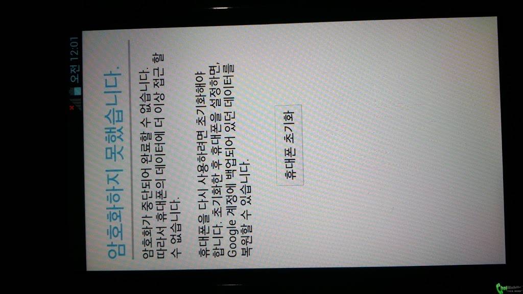

Giúp cứu lỗi "Nhập mật khẩu để giải mã bộ nhớ"

    Lỗi này y học chưa có giải pháp đâu,đang trong tay một em main full chức năng ko lỗi lầm gì,anh em có nhu cầu thay main or đổi main thì ới nhé

  3. Viện Di Động
    9/6/13
    Bên mình đã nhờ Legija, một trong những người trực tiếp hỗ trợ của Riff Box fix lỗi này. Nhưng Legija nói là Chip EMMC đã bị lỗi Bad Sector nên bên mình củng chia buồn cùng bạn.
    Khi nhà mạng khóa, họ đã khóa luôn những Sector trên chip EMMC, nên chỉ có cách thay chip thôi bạn ạ

    xào nấu iphone
    củ chi hồ chi minh
    vậy còn medusa thì sao ta có làm được không trời
  6. love edition
    15/3/13
    438
    350
    Meduasa not support LG F160.

    Vậy theo mấy bác em tiếp tục chờ đợi, mong một ngày mai tươi sáng hay...
    Thay chip flash luôn ạ? Mắc tiền quá nên phải suy nghĩ :(:confused:

    Mấy bác ơi, em cũng bị vầy, các bác bắt bệnh jum e với. Đã thử mọi cách nhưng vẫn ko dc. Rom stock cua em là v10c_00. Có bac nao co file kdz version nay share em voi. Thanks

    bán xác thì liên hệ em nhé .
  12. dokyson
    Lỗi này bên em có phương án gì không P ơi

    Thật lòng em ko muốn bán đâu bác, mà có bán chắc cũng vài tram k thôi bán làm j hic.
    Help me bác ơi :-s
  14. dokyson
    Hic chưa có phương án cụ ạ

    bun ghê. cũng đag dính 2 cháu :(

    Đã thử thay HHD nhưng vẫn ko ăn thua...chưa có phương án a ah

    Bán xác lại cho mình! Xem thử nó ra sao, có phương nào cứu không.

    Bác nào thich thì gởi cho em 1 con em thử phát xem nào ? :D

    dùng lệnh adb reboot recovery rồi up về 4.0 là được nhé chủ thớt
