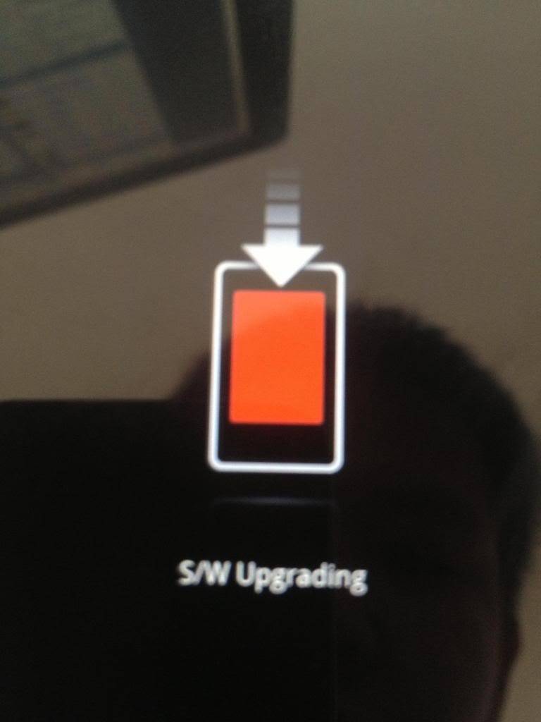

giúp sky A830L treo SW upgrading

    Bác đang up binx con S à. Đáng số ban đầu bác phải phát hiện ngay là mình up bản gì. Không đến lúc hối cũng không kịp. Bác thử đem up rom qua máy tính khác xem sao

    em bị con A830K up online nhận là A830S thay thông số lẫn file các kiểu mà nó vẫn ko dc,up = tool offline thì nó chỉ hiện +-x gì đấy ạ :(

    nhiều bạn đang băn khoăn về việc dế yêu của mình thường đổ bệnh,khó hiểu,nếu máy của bạn K nhận S thì bạn down room K changer thành S bạn nạp bình thường nhé,còn ko nạp dc máy của bạn là hàng kém chất lượng do trung quốc dưng lại,thì mình vừa phát hiện 1 bí mật về tại sao ko thể nạp được phần mềm qua cable usb thường bị treo bootloader,thông thường khựa nạp room bằng cách câu trực tiếp nên anh em mua về vọc cần lưu ý nhé

    Ngoài dấu +,- còn dấu : nữa :) Repair boot phát OK ngay.

    Repair là giải pháp nhanh nhất,bạn mang qua mình làm cho

    Hôm nay mình phê phê ko để ý dính 1 con bản K nhưng up rom 4.0.3 của S. ko để ý táng luôn rom 4.1.2 S vào bị treo logo luôn. Up về rom gốc ofline đến 67% đứng luôn, up online mọi cách vẫn ko đc. May trong tủ còn 1 em K nữa mồi như bác bảo và đã thành công. Phải công nhận cách này của bác nào quá hay luôn...nếu bác ở HN thì hú lên 1 tiếng e qua bác giao lưu nhé :D

    Mình cũng bị như bạn này nhưng trên con a900s. Sau khi mình up bản rum viethoa của ban tungkit77777. Bản viethoa đc xây dựng trên bản L và áp dụng cho cả 3 nhà mạng S,K,L. Khi mình up bản viethoa Bản L trên con a900s của mình thì ok. Nhưng có 1 nhược điểm lớn đó là bản viethoa nay khi up cho bản S thì hầu hết các chức năng trên máy như tạo tk CHplay.vào web.nhắn tin,...v.....v..... Đều k đc và bị báo lỗi là "ứng dụng .......bị buộc dừng". Mình hí hoáy up lại rum gốc bản S theo tát cả các cách mà các bạn nói đều k đc.khi up qua bản K thì mọi thứ lại ok,nhưng lại lạ thay là đt lại k nhận Sim.khi lắp sim vào là đt bị tắt nguồn va khởi động lại(bị liên tục nhé,khi tháo sim ra thì đt lại hoạt động bthuong). Ức quá mình tìm cách up lại rum gốc bản S online thì khi up xong đt bị lỗi ở chế độ S/W luôn và k vào đc recovery ,fastboot..v...v..... Nữa. Bác nào cứu giúp với ajh. Vì mình đang ở hàn quốc nên k có ai giao lưu học hỏi cả
