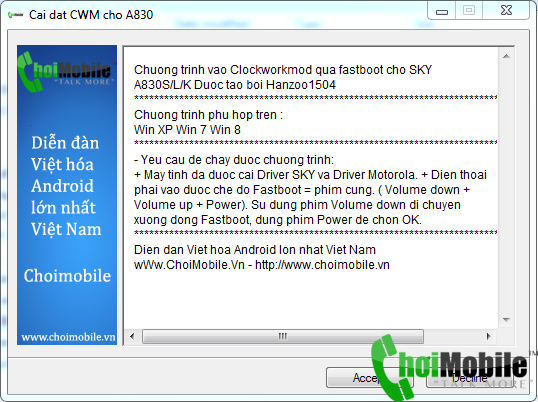

    Tình trạng máy vào được fastboot những không vào được recovery ngày cả khi vào recovery qua máy tính cũng không có tác dụng. Bạn có the làm theo cách sau.
    Bạn cần chuẩn bị
    các công cụ cần thiết cho việc vào recovery qua mấy tính.
    Cwm 6.0.3.2
    Vì bạn không thể copy trực tiếp từ máy tinh lên điện thoại nên bạn cần chuẩn bị một bản ROM có đúng lượng thấp. Copy rom lên thẻ nhớ để chuẩn bị cho việc up rom
    Bật chế đồ fastboot
    Gắn cap USB với mấy tính
    Mở cmd và gõ lệnh sau:
    Fastboot unlock oem
    Điện thoại sẽ nhắc bạn có cho phép unlock không. Chọn yes.
    Một số hướng dẫn flash recovery vào phần vùng recovery bằng lệnh
    Fastboot flash recovery recovery. Img
    những pantech đã khóa không cho phép flash recovery.
    Trong trường hợp này bạn có thể cài tạm thời recovery lên phần vùng system bằng lệnh
    Fastboot unlock oem
    Fastboot erase system
    Fastboot flash system recovery.Img
    Fastboot lock oem
    Khởi động lại điện thoại. Điện thoại sẽ chạy thẳng vào recovery cwm 6.0.3.2 mà bạn vừa flash xong.
    Đến đây bạn có thể tiếp tục dùng cwm 6.0.3.2 để cài đặt hệ điều hành
    OK máy bạn đã hoạt động bình thường. Tuy nhiên bạn nên cài cứng cwm6.0.3.2 bằng cổng cụ retool (tìm trên google) để cài recovery cứng trên máy phòng trừ cho lần sau
