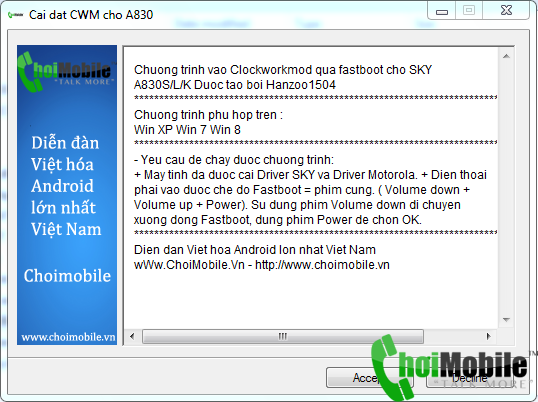

    em vào fastboot mode thì máy nhận ADB .... Cài recovery cái là nó mất ADB luôn Đã báo thành công nhưng vẫn treo fastboot mode @@ Bác nào giúp em với
  3. tung776
    27/1/13
    Có phải máy bạn bị treo ở fastboot mặc dù bạn đã chạy recovery qua máy tính?
    Nếu vậy bạn có thể sử dụng cách mình đã trình bày trước. Cài tạm thời recovery lên phần vùng system. Khi đó bạn sẽ boot DC vào recovery và tiếp tục cài rơm bình thường
    Gửi từ IM-A830L của tôi

    vẫn không Được bác ạ @@ làm y hệt rùi nó báo Faile Not Support in urs @@

    up recovery 6..23 vào đi , là up dc . hoặc dùng teamwin mỗi lần up rom cũng ok mà
