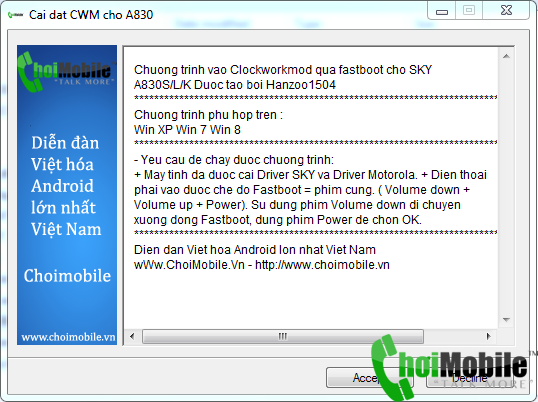

    Em đã làm như bác nhưng không được. Nó báo lỗi như hình dưới. help.
    Em cài đủ drive rồi mấy bác ah. hic
    Bệnh e ntn mấy bác ah .nó cứ treo hoài ở fastboot . chạy kiểu gì cũng ko vào được recovery .mấy e là 830L !
    chỉ up được binx offline . nhưng up binx thành công máy cũng ko lên được ! recovery 3e gốc cũng ko vô được . cứ trơ trơ ở đấy ... repair boot lại cũng ko vô được recovery . bật lên cứ ở fastboot :cool: , nói chung là đã thữ các bước trên.

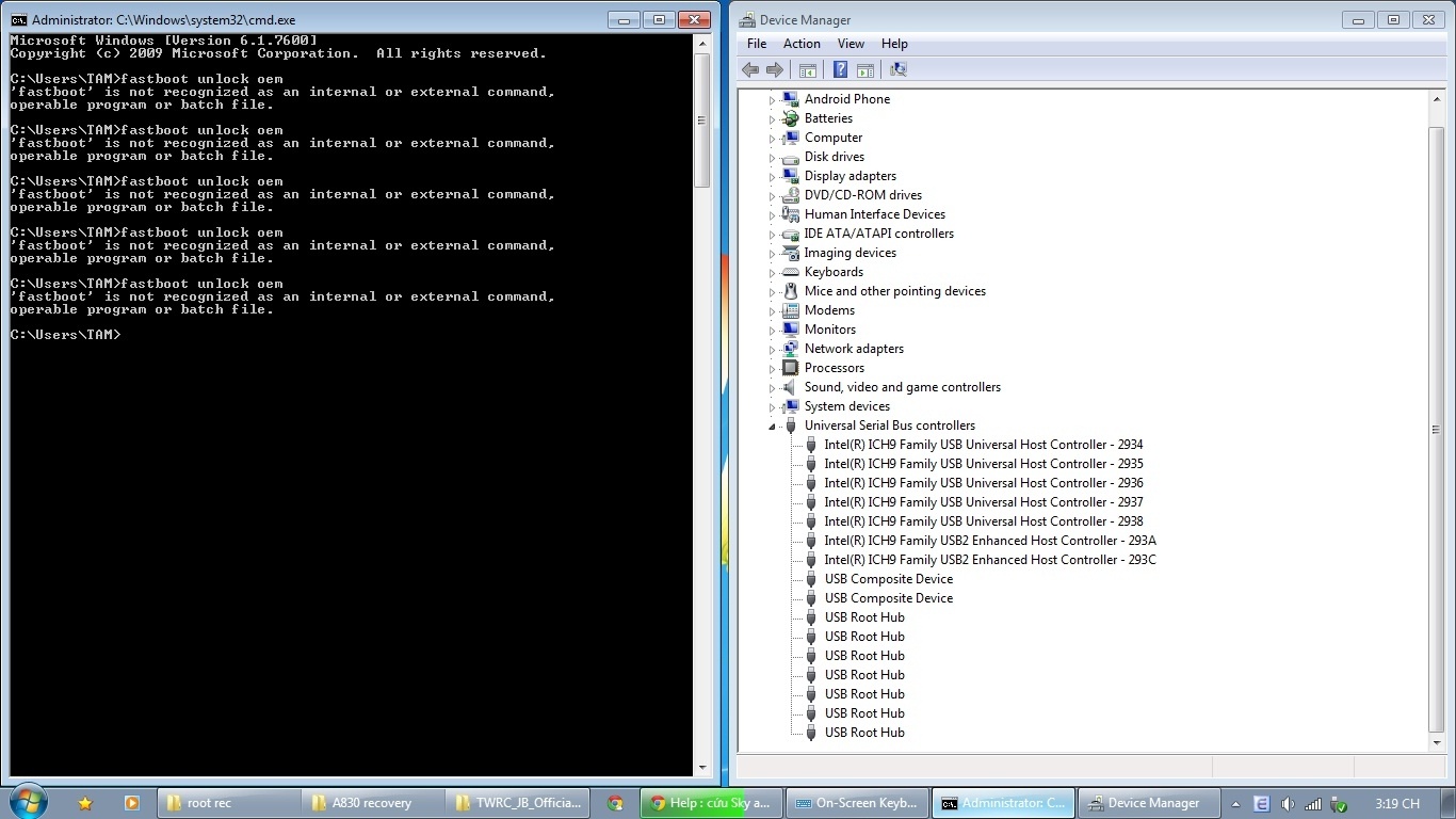

  5. kevintcp
    Mar 26, 2013
    Bác vào đường dẫn thư mục có chứa file fastboot.exe rồi hãy gõ lệnh
  6. kevintcp
    Mar 26, 2013
    Bác @tung776@tung776 cho hỏi thăm cú pháp các lệnh fastboot chính xác không ? VD như mình gõ "Fastboot unlock oem" thì báo lỗi và không có tác dụng nhưng gõ thành "Fastboot oem unlock" thì ok, hỏi chọn yes hay no để unlock

  8. MobileCity_Support
    Nov 5, 2014
    181
    252
    Kỹ thuật - Phần mềm
    MobileCity, 120, Thái Hà, Đống Đa, Hà Nội
    bác gõ lệnh fastboot oem unlock mới ok bác nhé . để unlock bootloader thì bác chọn Yes. bác nên unlock trước khi vọc máy :)
