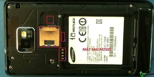

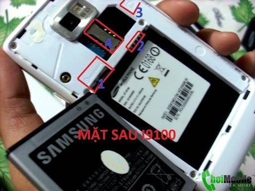

    còn 1 cách là xen chân pin mà. nếu chân pin bên phải là hàng quốc tế còn chân pin bên trái là hàng hàn quốc. nếu là hàng hàn xẻng đã thay vỏ thì k thể phân biệt được bản S L hay K.

    s2 hàn có 2 loại là S và K thôi không có L đâu L không có chỗ lắp sim. giờ chỉ còn cách tháo ra xem cáp sạc và mấy cái lồng sắt ở main nó ghi thế nào rùi mới up đa số cáp sạc với lồng sắt không bị thay
