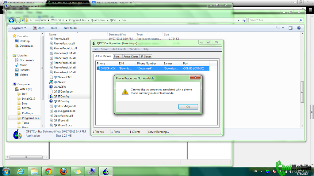

{HELP} LTE2 up rom gốc KDZ bị đen thui thùi lùi.

    Ủa cái này nó báo phone đang ở download mode. Cụ chạy ROM gốc xem sao
  2. vutrunghieunth
    Dec 11, 2012
    1,404
    1,698
    Trồng reau nuôi bèo
    Hưng Yên
    hehe . qpst nó nhận qhsusb dload ở chế độ này , chứ không phải chế độ dowload mode để up rom cụ ah !

    Thấy cái ông nào post bài unbrick bằng qpst lên nhưng có thấy đươc đâu ah cụ ! tin đồn thì những con BL là không chiến được bằng cách này !

    bung máy câu jtag nap boot . hehee

    Ko biết bác này đã cứu được chưa. Em cũng bị dính lỗi y hệt thế này, giờ nó chẳng khác gì cục gạch, cắm vào máy tính search driver thì ra QHSUSB_DLOAD, cơ mà cài driver thì lại ko tìm thấy, h chả biết sao nữa @@

    Cái này là bị brick rồi bác ạ. Bác qua cửa hàng nào unbirck được họ làm cho ạ
