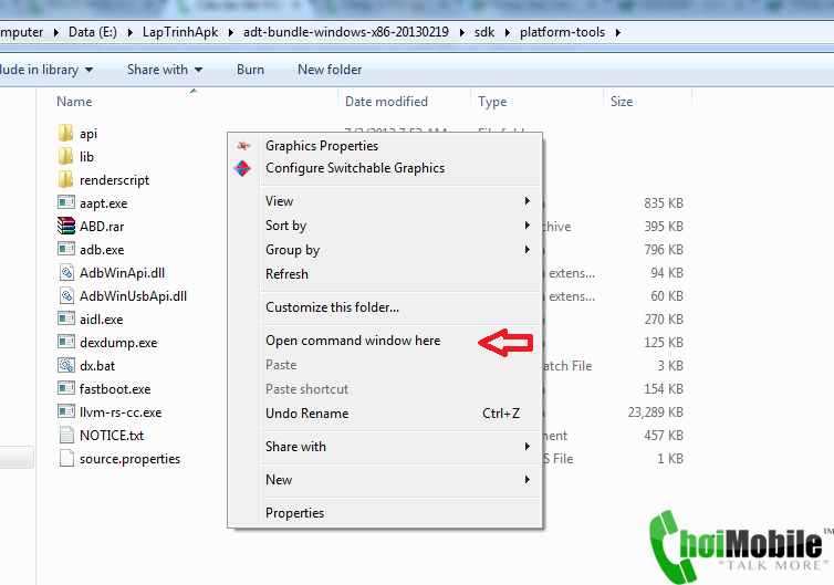

    Máy em nhỡ format system, giờ phải tính sao các bác ơi :confused:
    Bị treo logo, adb reboot recovery vẫn vậy, chạy từ logo để update kdz ko được, chạy download mode thì báo pin yếu :|
