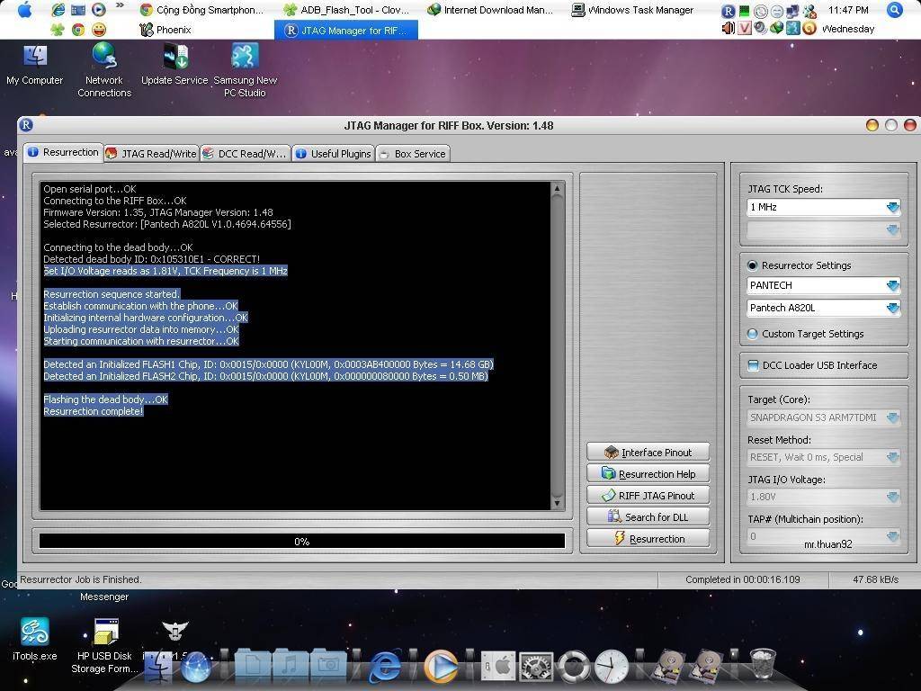

    820L up lộn rom--> mất boot --> repair + up rom ok

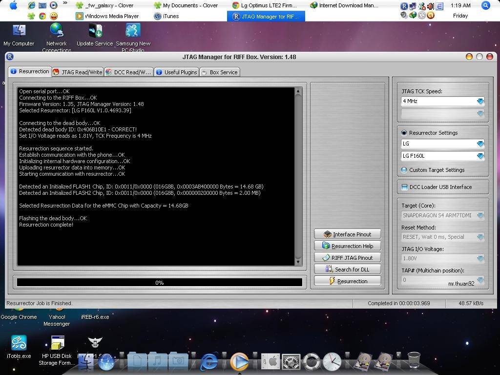

    LG LTE2 F160L/S/K 4.1.2 mất boot -->repair ok

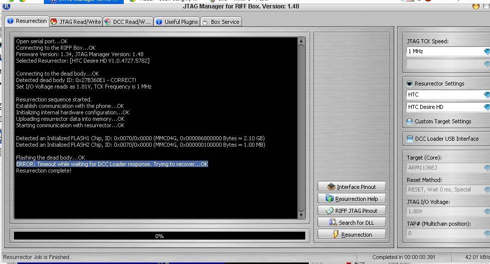

    htc desire HD a9191 repair boot ok
    rom tiếng việt 2.3.5, rom tiếng việt, ics sense4.1 ok

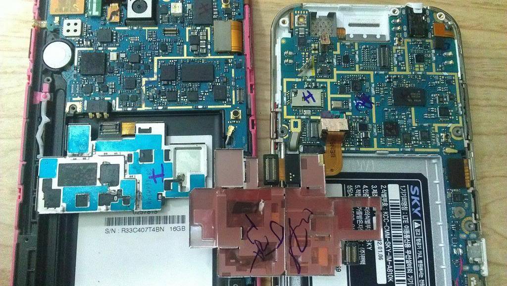

    sky 810K repair boot ok :(

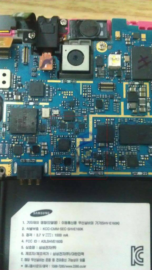

    Con sam sung e160k có hy vọng hồi sinh không bạn

    cái samsung e160k mà mình gửi bạn ý. cũng là uprom lỗi bot mà sao nó lại cháy ic đc nhỉ

    hà nội
    gửi bạn cái ảnh máy bạn ss 160K

    bị cháy mấy chổ đen đen ấy à bác ý em là úp rom mà nó cháy đc thì giỏi bác nhỉ. Em nghi là con này hàng dựng lắm

    lỗi phần cứng, đang cố gắng sửa giúp bạn.
