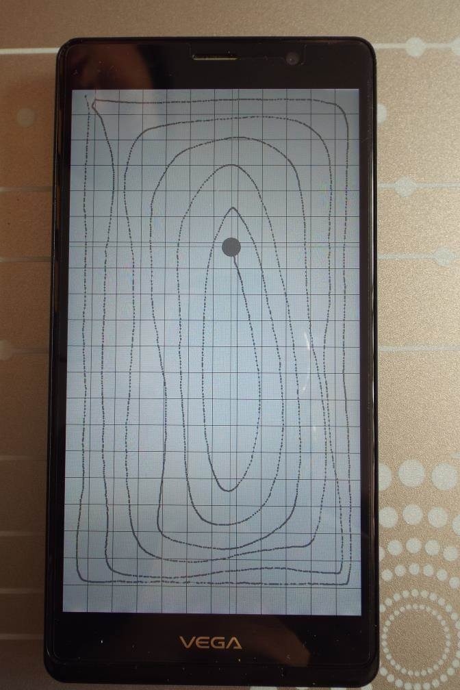

    Nút Home, back trên thanh điều hướng bị lỗi
    Các bạn giúp mình với. Hiện mình đang xài con A850L. Mình bị lúc mua, khi đó nhân viên bán hàng nói là lỗi do rom. Nhưng từ lúc mua đến giờ, dù cài rất nhiều bản rom Choimobile nhưng vẫn bị lỗi phím home, back trên thanh điều hướng không nhạy, bấm nhiều lần mới được, có khi phải khởi động lại.
    Hôm qua mình có nhờ cài lại rom gốc nhưng vẫn còn lỗi trên.
    Mình thử lại bằng test touch #1199# thì thấy tình trạng khi vẽ, toàn bộ màn hình ở phía trên, 2 bên cạnh đều vẽ đến sát lề được, nhưng phía dưới, vị trí thanh điều hướng thì ko vẽ sát được. Mình có gửi hình kèm theo.
    Mong mọi người cho ý kiến như vậy có phải máy mình lỗi cảm ứng hay là bị lỗi rom.

    theo mình thì đây là lỗi phần cứng, mạch tiếp xúc của màn hình với main ... bạn ra tiệm hoặc liên hệ nơi bán để yêu cầu bảo hành, chỉ có thay màn hình thôi.
