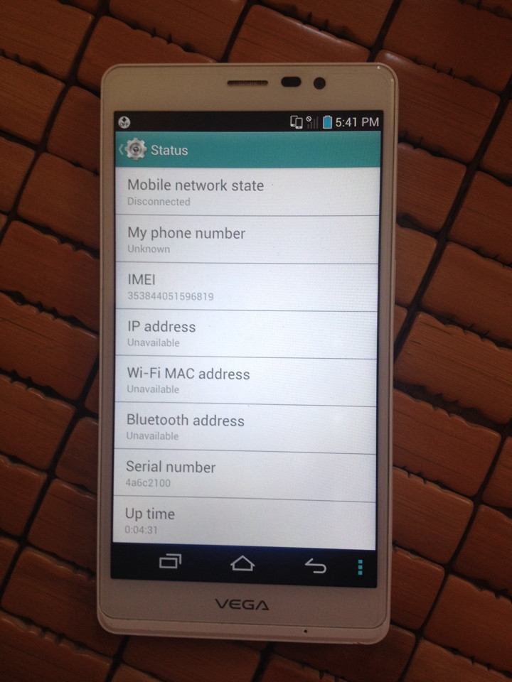

    con 850L của em không có sóng. up offline rồi các loại rom cook đều không dc. mong bác chỉ giáo ạ.

    Bác up gốc mà vẫn không có thì chỉ có thể là lỗi phần cứng thôi :)

    Bác kiểm tra xem còn imei k nhé, nếu không còn thì lỗi do phần cứng bác ạ

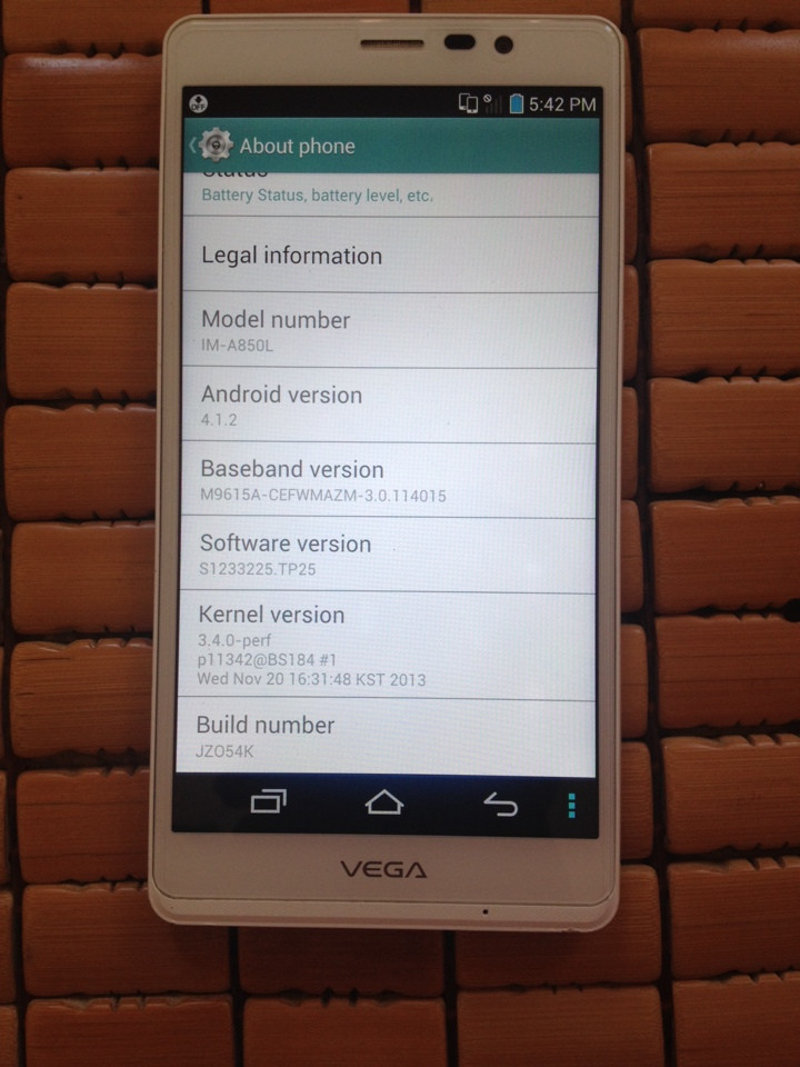

  15. khanhchi3007
    13/12/13
    máy mình vẫn còn imei ạ. hic. hỏng chân tiếp xúc sim hả bạn. tại hwa up off xong thì nó lên sóng đc 1s xong là mất luôn. máy vẫn load usim contacts, vậy là nhận sim nhưng không lên sóng đúng ko ạ. mình chạy cả on, off, rồi gốc zip, cook các loại mà vẫn vậy. lạ thật. gửi bạn file đính kèm ạ

    Vậy bác phải đi kiểm tra phần cứng thôi, bác có thể mang qua MsMobile để họ kiểm tra giúp bác

    Bác có thể mang qua 16 trường trinh, kt bên e sẽ xử lý cho bác nhé
