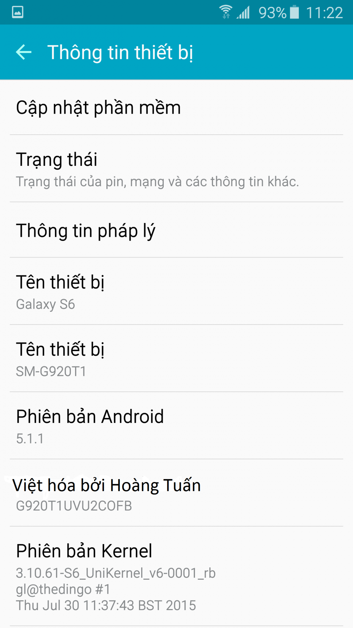

    làm theo các bước của bạn và mình việt hóa luôn. đăng nhập vào chplay thì treo logo và FRP LOCK: ON

  18. dolehoangtuan91
    9/7/14
    15
    ok rồi bạn. hehehe
  19. dolehoangtuan91
    9/7/14
    15
    heheh g920t1
  20. dunglea1992
    31/7/15
    68
    50
    Bản việt hóa này ở đâu vậy bạn :3
