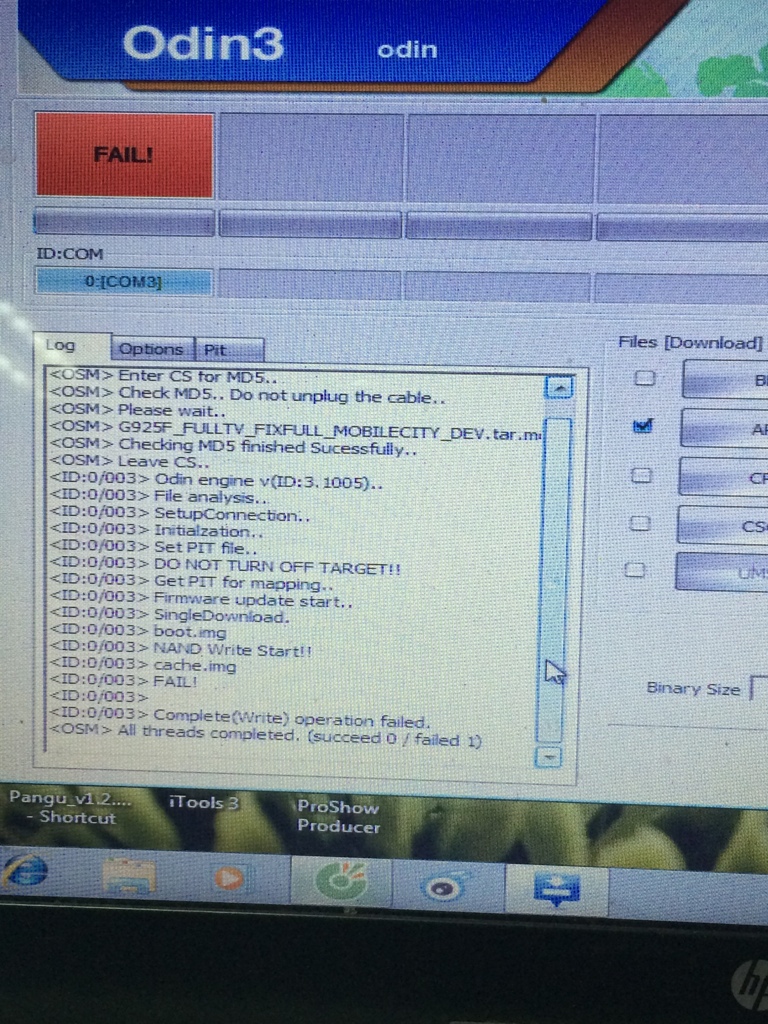

  9. Minhtri6789
    25/6/15
    44
    Anh ad ơi
    Em bị lỗi khi up rom như vậy khắc phục sao ạ 0f9f6d5d9a0787e6a8a8830ee5206fb1.jpg ef7fbd55f60087c5f453d08998428a00.jpg
    Sent from my iPhone using Tapatalk
  10. dunglea1992
    31/7/15
    68
    50
    Làm từ bước 1 đi

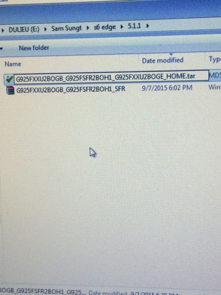

  15. Minhtri6789
    25/6/15
    44
    7f05db9ceb552f9dafba755bcd812184.jpg không có đuôi md 5 ạ

    Bạn mở winrar lên, đưa đến thư mục này sẽ thấy .md5 ở cuối cùng

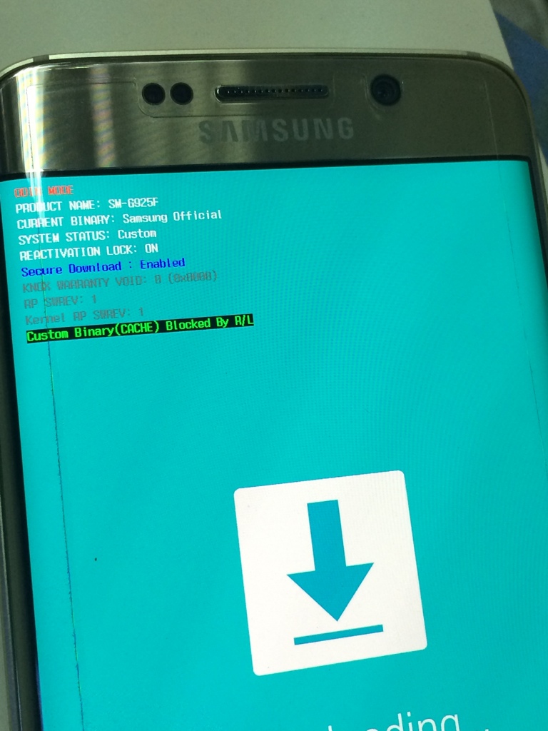

  20. Lê Quang Trình
    14/7/15
    35
    Đầy tớ
    Đà Nẵng
    Máy mình chắc chắn là đang ở chế độ FRP Lock: OFF ( vì trước đó bị dính ON, đã tốn tiền đi OFF rồi).
    Flash từ bước 5 trở đi. ( chắc chắn máy đang ở rom gốc G920T), không có tiếng việt, add bằng Morelocal2 đucợ khoảng 70% tiếng việt ( mổi phần setting là tiếng anh thôi), chạy ngon lành. Tất nhiên khi khởi động có thông báo là Kernel k pải chính hãng, chẳng hiểu thể nào qua 1 đêm hết pin. Cắm xạc 1 lúc thì hiện thêm thông báo đỏ kè: Custom brinary blocked by FRP lock ( tức là vào lại download mode thấy FRP lock: ON tiếp. Việc tốn tiền đi off mình k bàn, mình chỉ bàn về lí do tại sao nó như vậy? Mong đừng có ai bị như mình. Hướng khắc phục là thế nào vậy các bạn? Hay là mình làm lại từ bước 1 là được hả bác chủ thớt?
